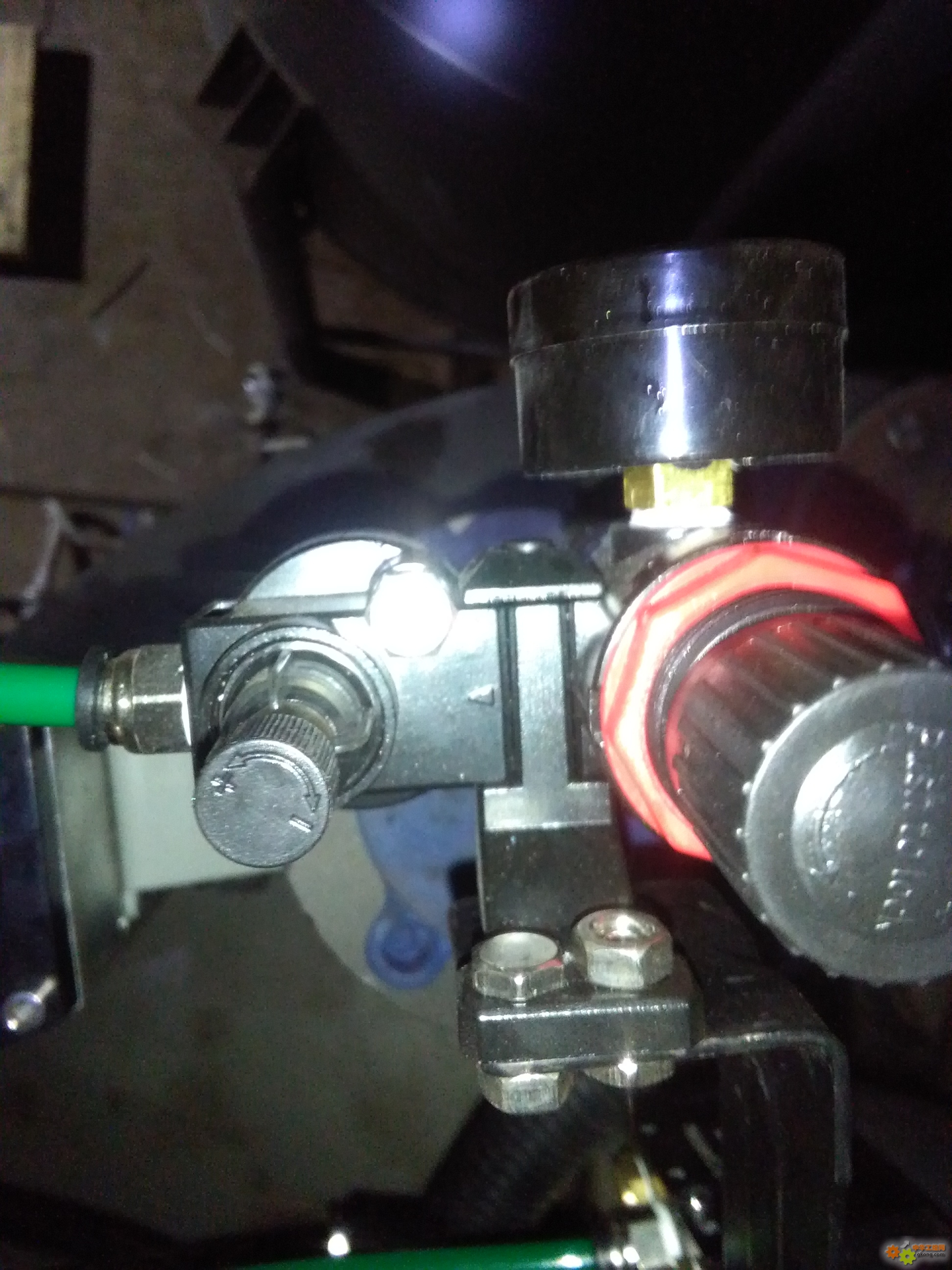

气动三联件,进气口是调压阀,
出气口那个是什么
?跟调压阀类似,上面也还可以调,干什么用 ?

油量,润滑气动设备

空滤,油滤。油滤上面还有调节的,我头一次见到这样的。

我也以为是滤油的。
因为用过一段时间后,里面有点点类似机油的东西。 不知道哪里来的 ?

那个是调节自动加油的油量的,油杯加专用的润滑油,也可以加缝纫机油,三联体是压缩空气管道基本标配

首先这是气动二联件,其次这个靠近出口的是叫油雾器或者给油器,是给气缸之类的执行器件润滑用的,那个可调节的旋钮是控制油量用的。

里面要加上机油

那是油雾器,油杯可以旋转拆下,里面加油,旋钮调节油量

油雾器
