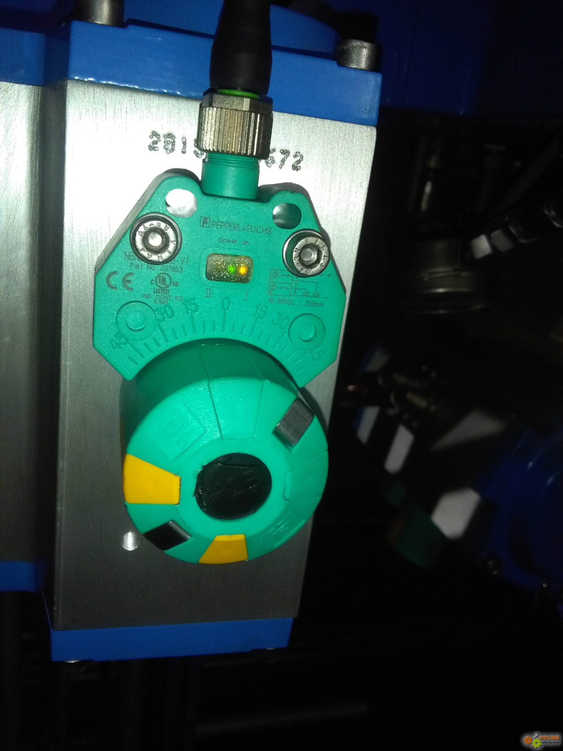

见图,这个气动阀行程开关位置处安装的是什么 ?

难道就是行程开关 ?

两个接近开关

接近开关,用以检测转阀阀芯位置的。

德国倍加福开关,第一次见,搞不好开关比阀门贵

接近开关

明白了。谢谢各位!

你这气动阀挺先进。限位开关都这么高级。不知道阀门内部气缸怎么样。

实际是检测开关吧,检测你的阀门开关状态,化工行业常见

阀芯转动角度指示,表示行程为-45度到+45度,通常为气动风阀,多用于暖通和除尘系统风管。
