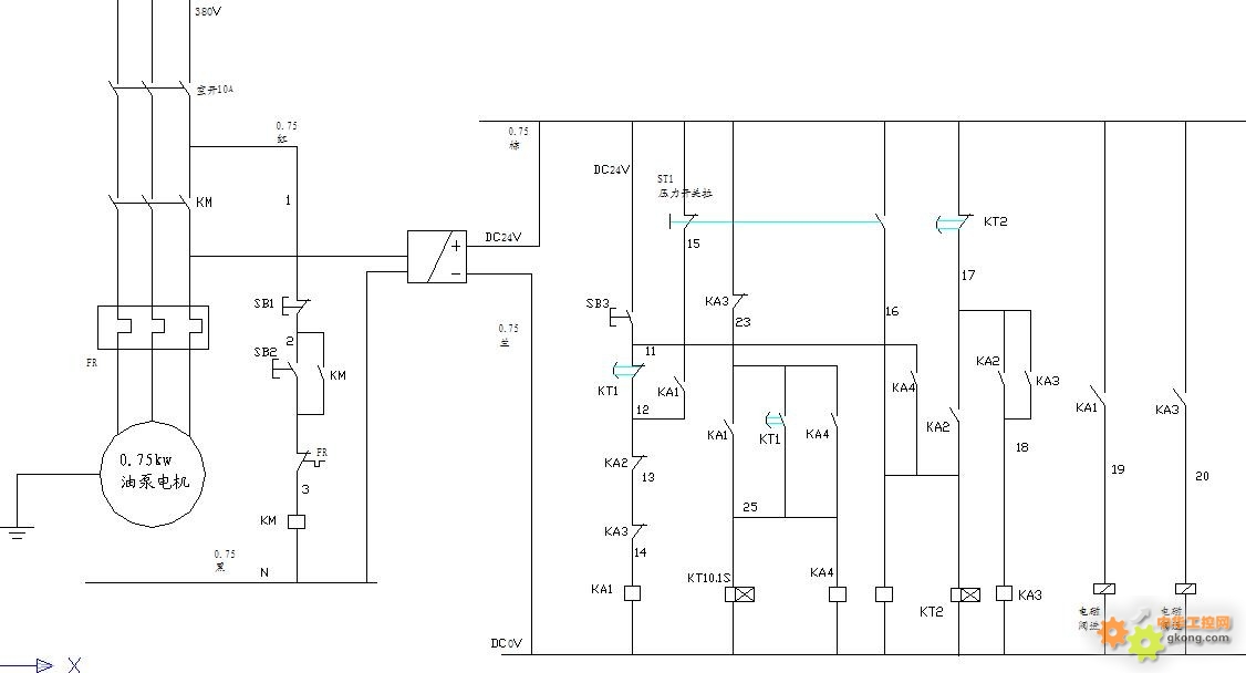

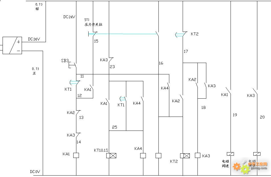

手上有一个小设备,就一个油缸,由于这个油缸在操作的时候是拿在手上的。所以要求操作方便简单。
于是我就想用一个开关来实现开机和急停并返回。很久很久没有点做过继电器电路,想了半天才想出个名堂来,做又做了大半天,总算是弄好了。
上个电路图吧,很多人不是说要单按钮启停么?我就来这么一个,有时候这些电路还真用得上。一个电路方法千万种,也许我做的并不完美,但功能是达到了。

KA4是后面加上去的,开始做的时候把KT1的触点画多了一个,在装线的时候才发现,所以就加了一个KA4,于是有了二个线号23、25.

以下是引用wushulin在2017/12/24 21:25:56的发言:
呵呵,这等错误必是没有用专用软件的原因表情,比如EPLAN

现在设计继电器的电路,可能要难得多,因为使用得少了;触点数量一时疏忽,应当也是不常用的原因。
