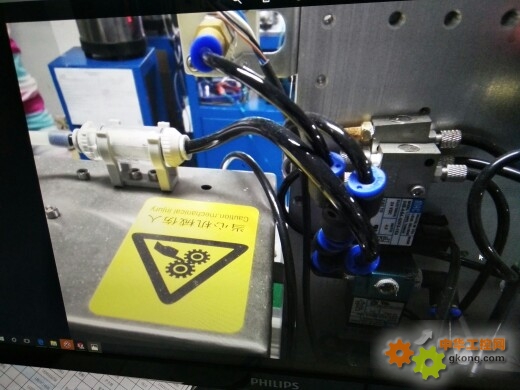

抽真空与破真空用的,还要了解真空压缩机朋友帮忙拍的,也想自己做一个这样的控制!

二位三通阀

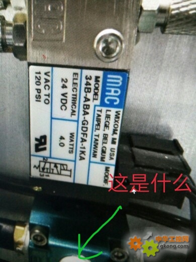

箭头指的是个堵头,这样二位三通阀就成了二位二通阀

进口的二位三通阀
