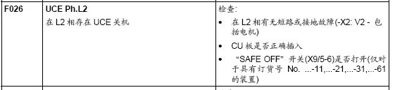

我公司最近有很多SIEMENS 6SE70系列的逆变器相继报故障F026,复位后运行的时间会越来越短,只好更换逆变器。请教一下,这类故障如何处理。

是否过热?

光纸上谈兵,是没有用的啊~要看现场的啊~风扇好的吗?通风好吗?如果你在江苏我可以过去帮你看看哦!或者离江苏不远的地方也可以!http:www.plcsoftbbs.com   一个致力于工控软件和维修的好地方,有什么问题直接在论坛里给我留言!我是斑竹,我会及时和你取得联系的!

电机问题?变频器内部接触问题?检测元件损坏?急停按钮的开关触点接触问题?等等。

我看过,风扇没问题,也不过热,已经运行6年了

我们联系一些厂家修过,他们告诉我是电源的问题,我对这方面不太了解,我想通过大家的帮助来自己处理这个问题.

电机也没问题,是LA6系列的,电机没更换过,希望前辈们能给我发一些这方面的资料.hengfengllj@163.com。我是第一次通过网络来请教大家,希望大家多支持一下,我还有很多问题

不好意思,这两天去旅游去了,没有及时回复。看到前辈的留言表示感谢。我认为这个就是是逆变器内部的问题,跟风机、电机、安全开关没有关系,这些已经排除了。我是做传动系统维护工作的,对变频器的应用有些了解,但对变频器的内部构造和元件的认识相当肤浅,我想通过交流增加自己的维修方面的经验
