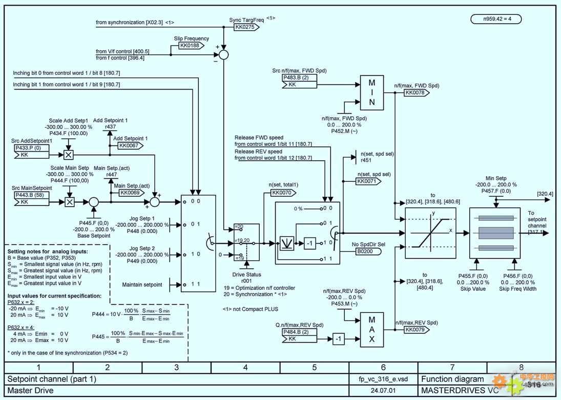

6ES70变频器最低频率在哪里修改

P1080吧

6SE70吧,不是6ES70。
转速的限幅参数设置。见功能图。

打错了,是6SE70
