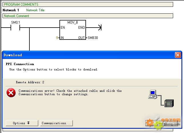

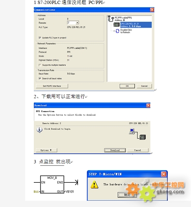

1 通信下载都正常, 点监控就出问题~
2 又出现通信不了的情况~
求教~~~

电缆质量不好?还能下载,也是比较奇怪了

呵呵;换带光电隔离的电缆试;

准备换原装的~
