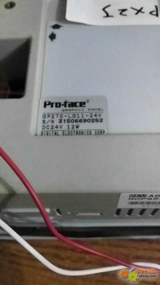

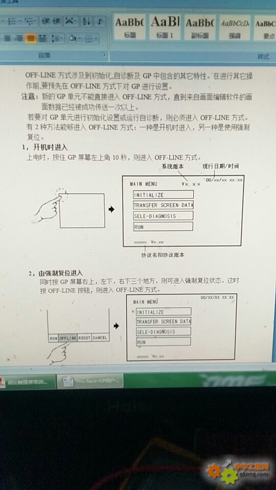

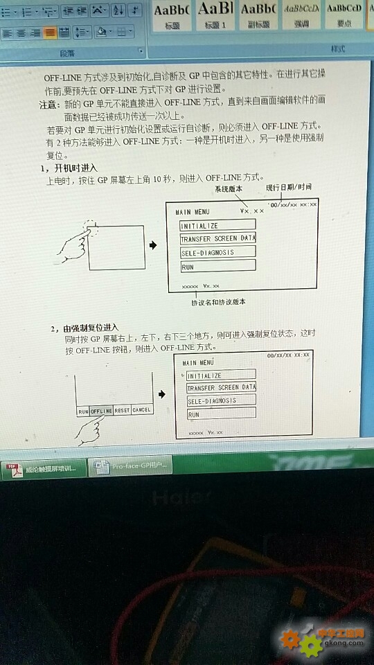

网上下的说明书,按下左上角10年和按下右上左下右下。。。都进不去

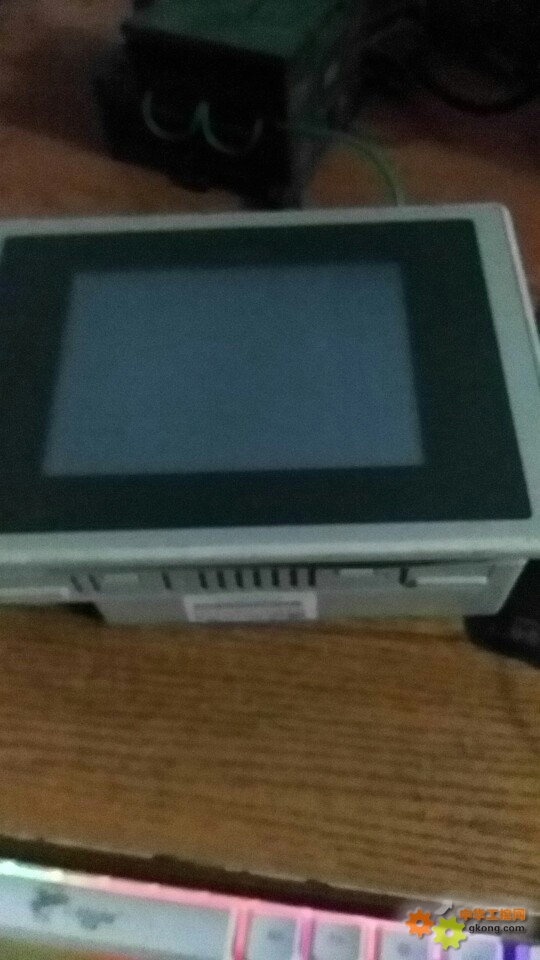

没有反应。。。

呵呵;快20年前的老款了,触板功能是否完好?
进入用户画面的话,同时按左上 左下 右下三个角也可以进入;

按下左上角10年
几秒就差不多了。10年太长了。哈哈

你确定能按下10年。

我记得是按右下角。
