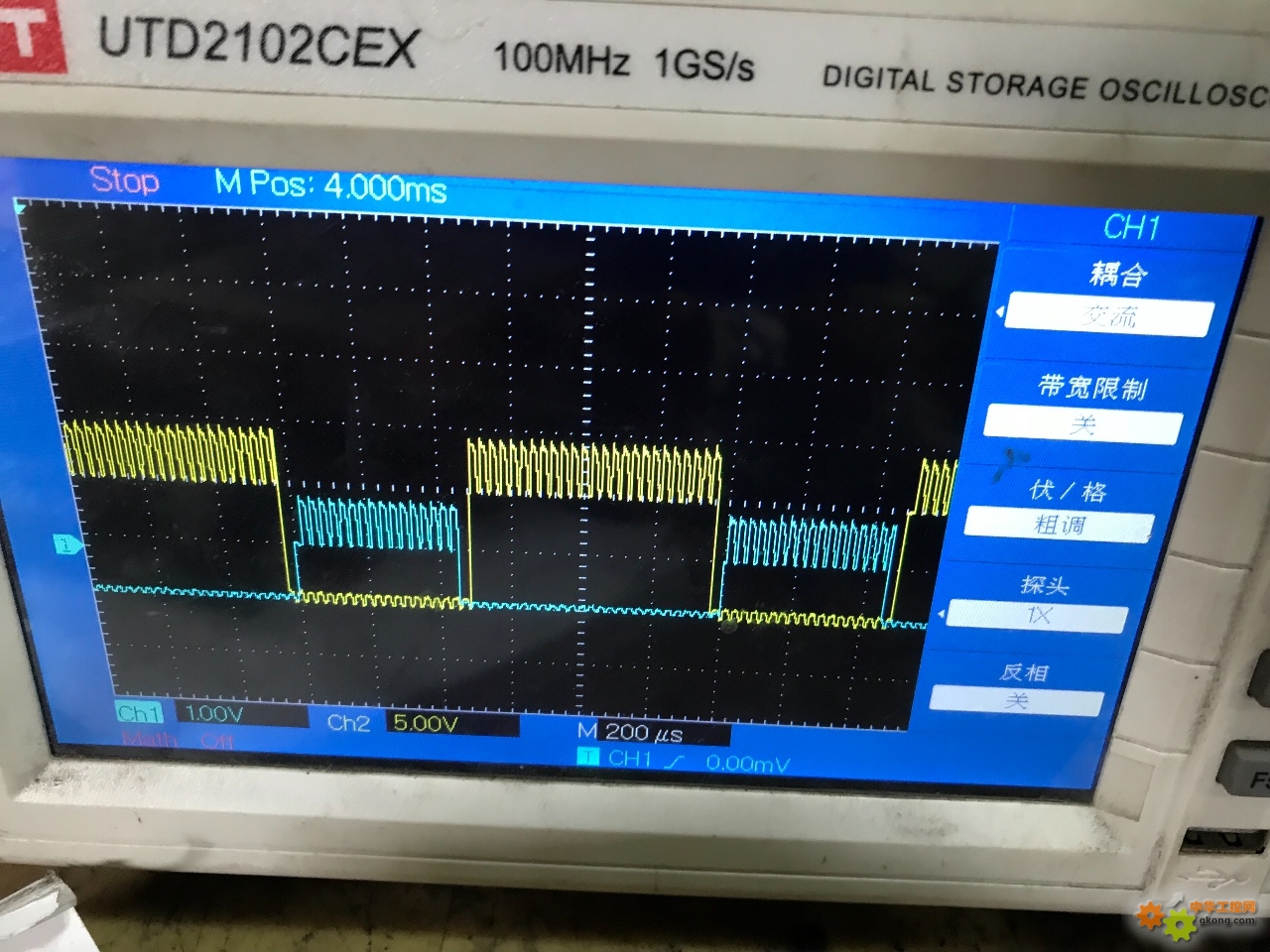

这两张照片是富士G7S变频器的驱动波形,机器的原始故障是无显示,修复后测到的波形就是这样的,黄色是上桥,蓝色是下桥,跟好的机器对比过,波形正常

看波形。应该没问题,可以上模块了

看图形比较正常

为什么波形都是振荡?

怎么是这样的波形

是PTO吗
