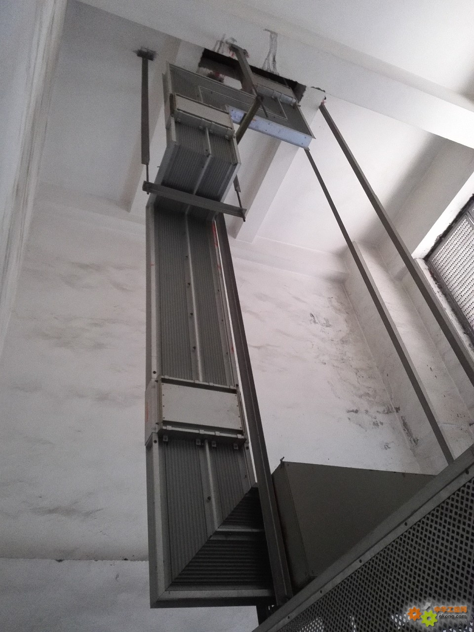

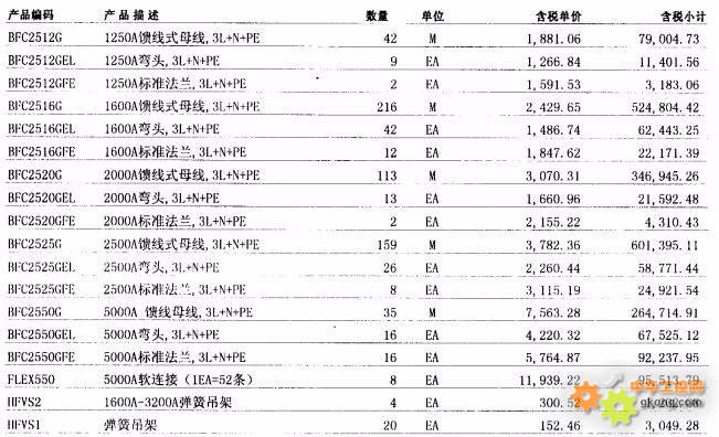

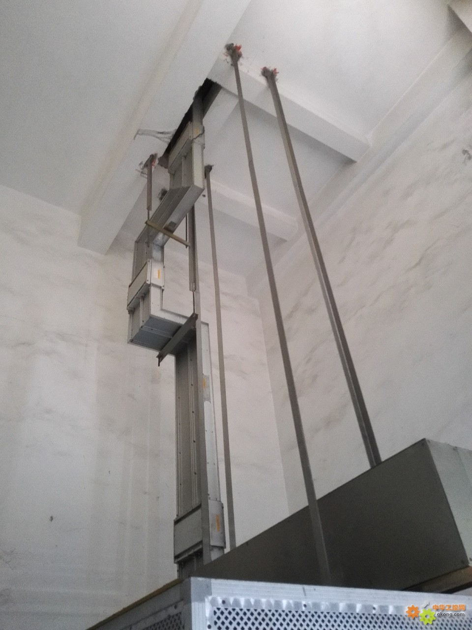

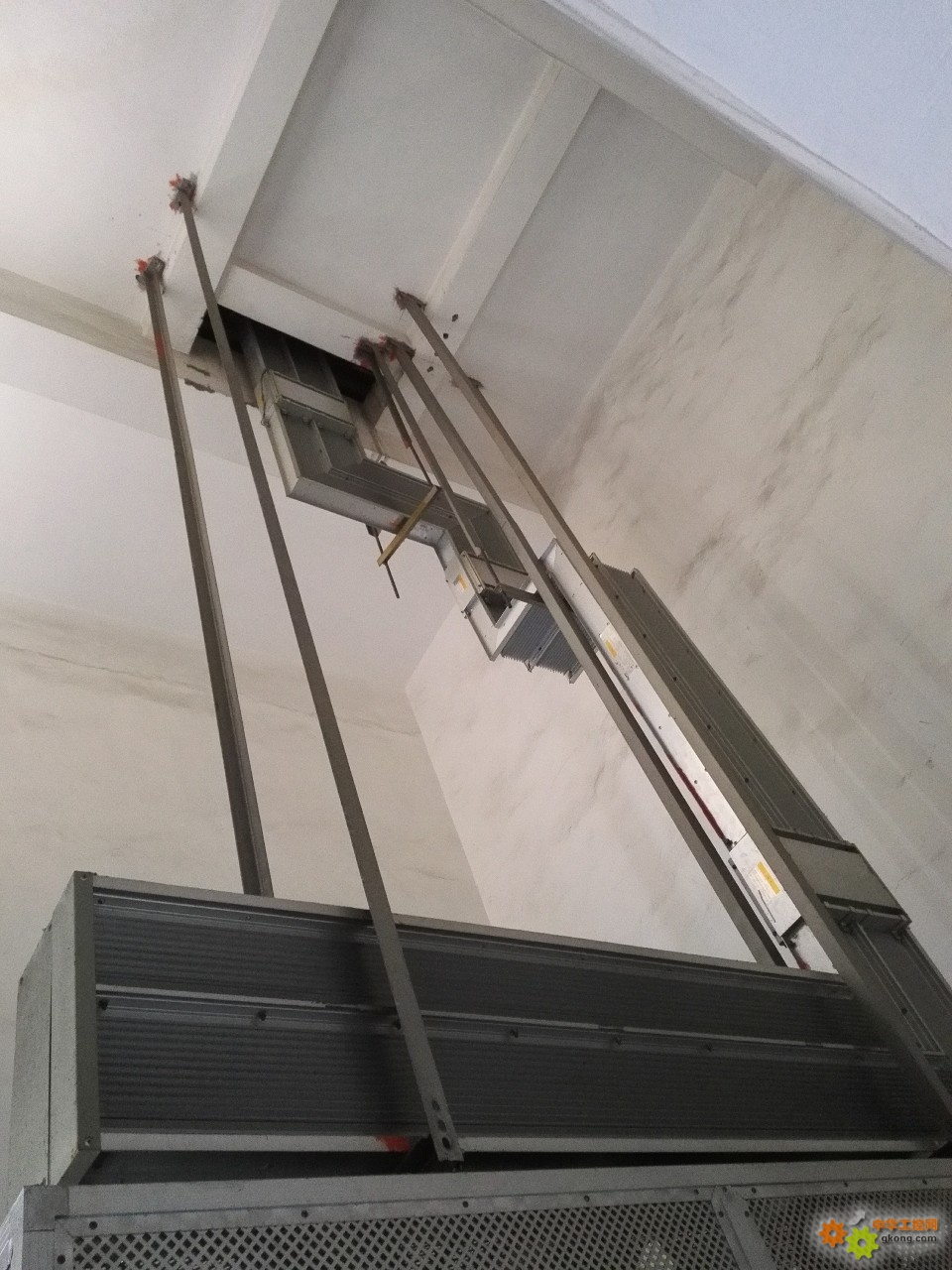

变压器为6/0.4kv,1600kva,封闭母线槽是3500A,长度大约10米,中间5个转弯,5个搭接头,不算安装费用,总共大概需要多少钱?如图3个不同角度拍的图片。

施耐德的
你可以看看!

换了我。可定要求修改基建方案,这个方案不利施工和安全运行

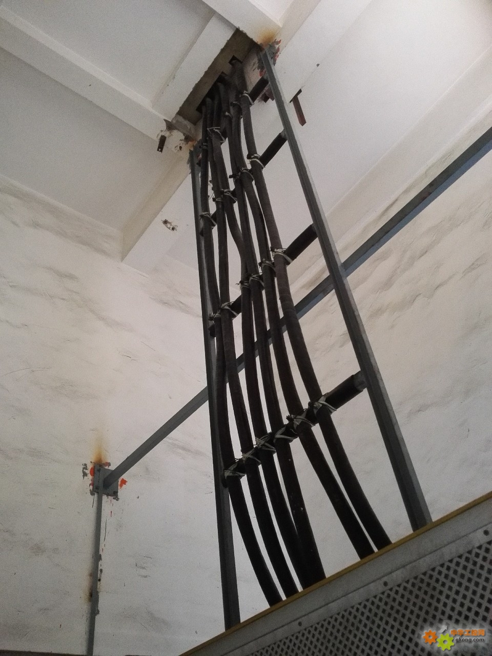

请问这两个方案对比,综合材料,施工,运行哪个更好。
发力智慧医疗 | 华北工控嵌入式计算机在微创手术机器人中的应用
2999
渡边的秋叶
586
2999
作者的所有帖子(586)
2004/11/8
发表于:2017/12/23 8:51:29
方案2比较适用。造价低,散热好,维护方便,维护费用低。

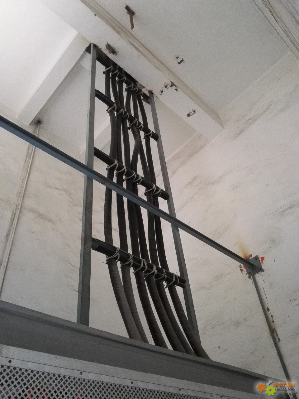

方案2采用 6根 YJV3*300+1*150 动力电缆,请问YJV3*300+1*150 1kv 动力电缆单材料每米大概多少钱?

电缆材料找有实力的商家买

这个母线桥架除了接头就没有其余了,选择那种方案肯定是疯了
