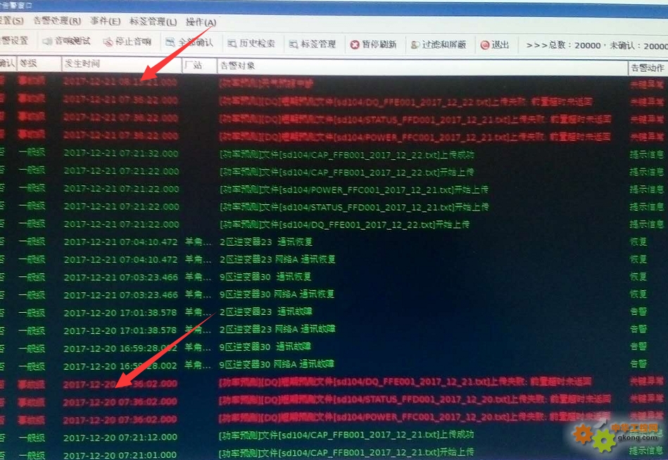

光功率预测一直由南瑞来做的,近期服务期已过,准备转由其它公司接手,从11月初开始调试,已经有一段时间了。从开始调以来,这样那样的问题总是有,从没间断过,这不,下面这几条事故级关键异常告警这两天都有出现 ,另今天还曾出现天气预报中断告警,如下图所示。

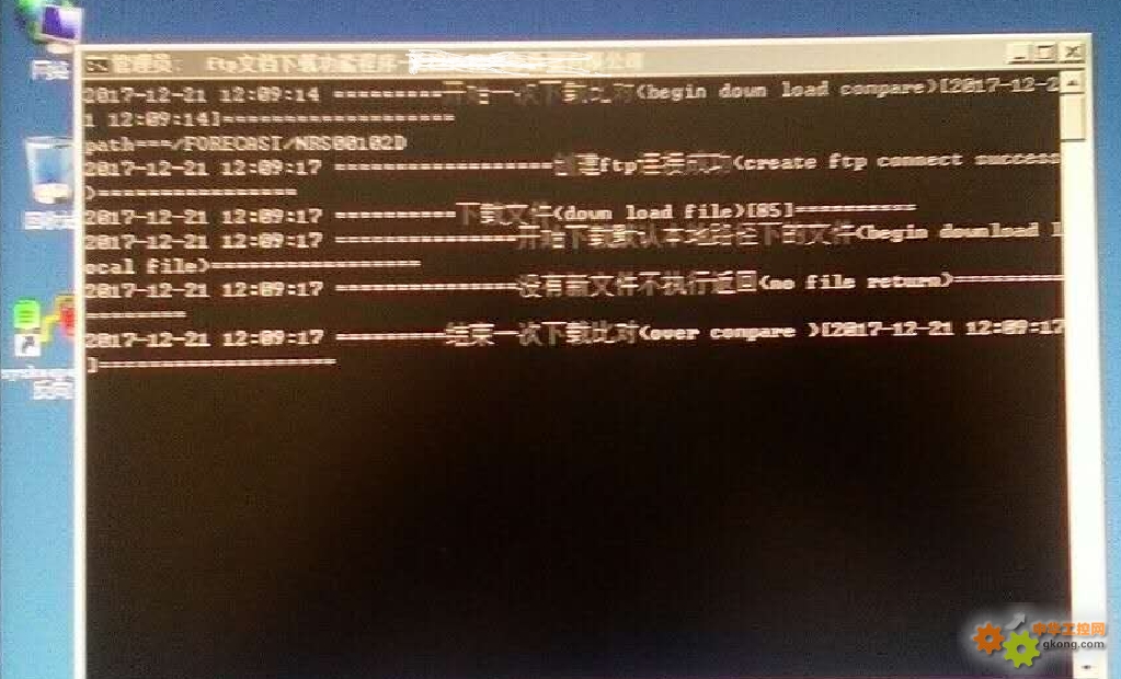

看来天气预报服务是中断了,打开浏览器发现证实外网已经断开 。检查外网连接,并没发现异常,但重启天气预报服务器后,外网就恢复正常了。联系服务商,原来,网络在本月19号时就已经断开 了,并且说他已经把断网后的天气预报数据上传过去了。好奇怪 ,从断网到重新连网这之间的数据在重新连网后会自动下载分析上传吗?

明明外网连接好好的——天气预报服务器怎么就断网了呢?服务商没作进一步的解释 ,只说明 只要发现断网马上重启下载程序 ,就是 这个了。
这个黑色的窗口,是用来下载天气预报数据的。平时不要关,关了就下载不到天气预报数据 。难道外网断开后,这个程序就自动关掉了,外网重新连接上后要手动重新启动这个窗口吗?

继续上面的问题,站内光功率预测服务器最近每天都会出现短期预测文件上传失败告警,不知道这些告警是站内光功率服务器传给站内D5000服务器出现的还是其直接传给省调D5000平台中出现 的,所以就打算请教一下省调技术工程师站内上传到省调的D5000数据是否正常,是否符合要求 。

发表于:2017/12/22 18:48:53
其实这里所说的D5000数据是指光功率预测信息 。经省调技术工程师的耐心解答才知道,每天当天报的第二天的光功率预测数据是传给省调新能源处的,而未来0-4小时的那个光功率预测数据,是实时传给D5000一区就是省调自动化的。
