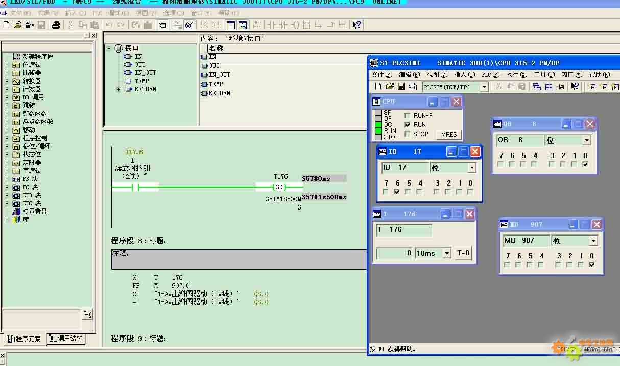

正在使用的PLC是S7-300-2PN/DP,运行中出现些设备故障,对程序做了些小的改动,但程序写进去后不能运行,模拟运行可以。以前的程序是输入信号直接和输出信号异或运算,现在添加了一个时间延时,就不行了

在plc运行时用软件连接plc监视,看程序哪里出问题或者停在哪里了,这样很简单就可以找到问题了

在线监控也是这个样子,没有输出Q8.0。离线模拟有输出

看下输出点亮不亮呢?要不再可以写个小程序单独测试Q8.0啊?看到底是不是这个点坏了

再写成其他方式的程序正常,输出点没问题的

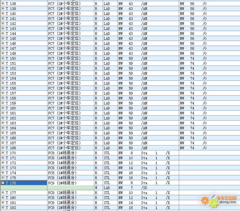

重复调用的块中不能出现绝对地址,否则就会出现错误,你需要在fc和fb的in_out或者fb的stat变量建立变量,数据类型为timer。

谢谢,我再试试
