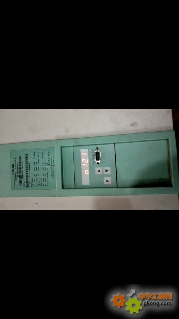

6RA7018合上电源后该装置不能通过自检返回到o.7o状态,请大师们指点一下是何原因

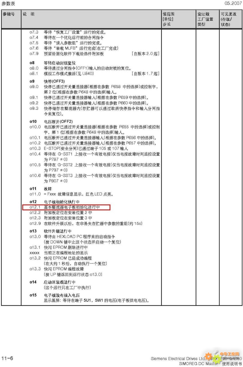

只能显示o.12.1与o.12.2循环显示状态

图片显示
主板有问题了。送修吧。

今天有仃机会,我用正常运行中电子板拆下与有问题的调速器电子板互换,上电后一切正常自检后返回到o.7.0。谢谢Kdrjl提示代换后说明电子板有问题。只待购新的板卡了。
