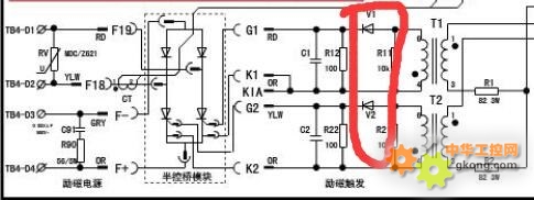

接手一台590C 180A 调速器,第一次修,不是很懂, 励磁模块短路,电路图中V1 V2烧了,不知道是什么二极管,身边有丝印为US 1G 1A/400V能否代换,谢谢

一把状况下,这两个是很少坏的,你测量时候在板上测量短路吧,建议你脱开板再测

短路烧了,是励磁模块短路,客户自己换16A保险重复试机引起的

看样不就是个快恢复的二极管吗?590上的东西还是很少了,180A的上面好像能拆到哪玩意。。。。看样隔离变压器也要受伤了呀!楼主能把电路图发我吗?谢谢,邮箱312359690@qq。com

用1N4002就可以了

用1N4007就可以

感谢,已修复
