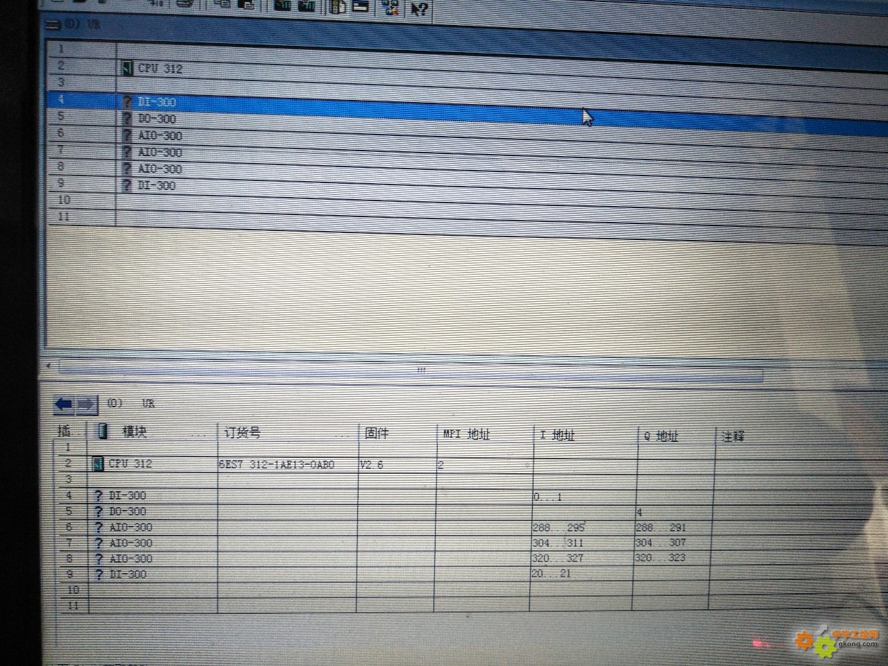

各位大师,帮我看下这个300PLC上传上来的硬件咋这样,我软件里面有它们的订货号呀!软件5.5,硬件也更新了。怎么会读不到。。。

312-1AE13-0AB0不是?

关键是下面的许多问号那个。。。

更新安装一下EDS文件

麻烦能 告诉下我具体的方法吗!我百度了也不知道怎么更新这个文件。。。。非常感谢。。EDS是不是就是GSD文件呀!

Sir,显然你的模块没有被系统正确的识别。
所谓正确识别,它需要符合以下两点:
1、订货编号被正确识别。
2、硬件版本被正确识别。
因此,提供您的软件版本以及在模块上的订货编号以及硬件版本。

我的软件版本是5.5的。 我上传完成后点击问号可以选择订货号,而且订货号软件里面都有,和PLC上面一样的。 就是不知道怎么在上传的时候就读不到。 上传之前我也进行了HW的更新。。。 真不知道是啥子原因呢!求解释,感谢。。。
