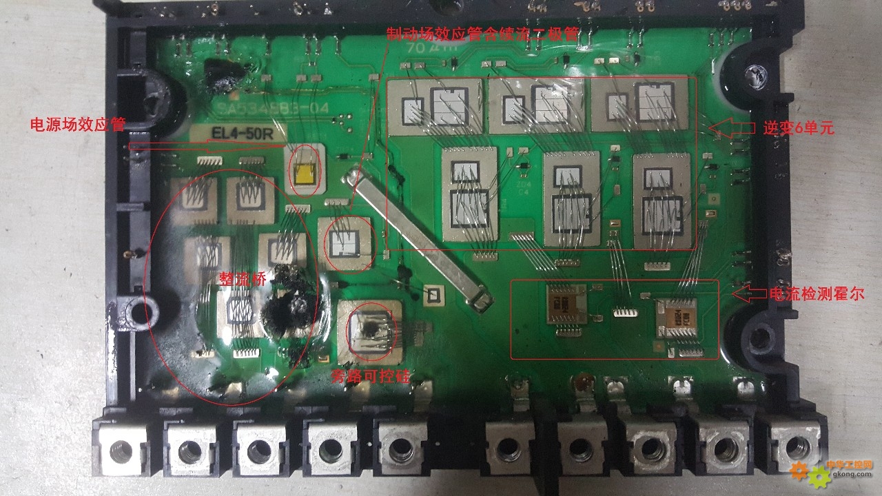

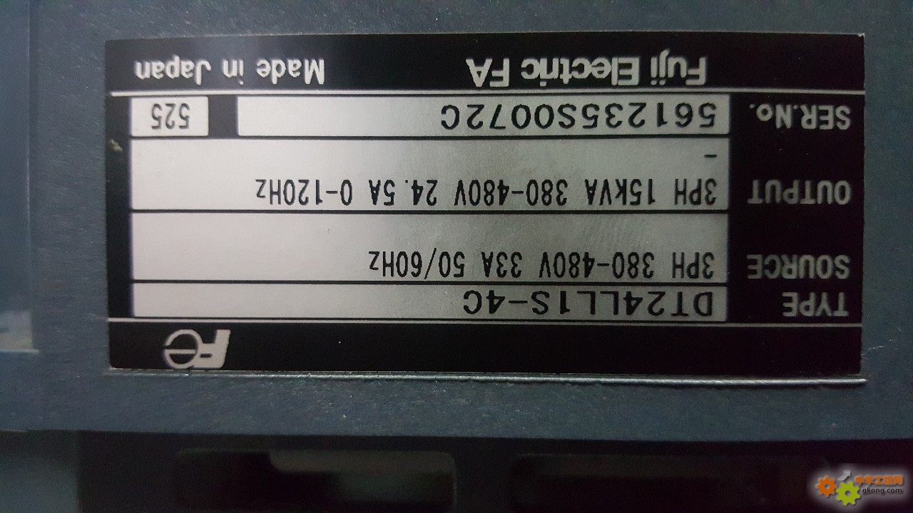

富士电梯变频器DT24LL1S单独上电不接编码器显示-----,无独有偶另一台上电显示也一样,是自检不过吗?风扇没运行开关量运行信号高达33V多,参照FRN11F1S风扇运转开关量信号位27V,上电先显示----随后显示0.00,谁熟悉富士电梯变频指教一二。

会不会是面板不匹配,我用的是FRN11F1S-4C的面板。

lift不能使用TP-E1 TP-G1-C1等面板,必须使用TP-G1-CLS,必须要,必须要,必须要,重要的事情说三遍!

你这个模块整流炸了 igbt也击穿了吧

逆变部分完好,一般旁路出问题电解电容或逆变会是元凶,看模块损坏部位是T相输入开路,整流桥还是好的。

您好,我这里有一台富士DT24LL1S-4CN的变频器,这个也是电梯上用的,也不可以用TP-G1=C1这个面板吗
