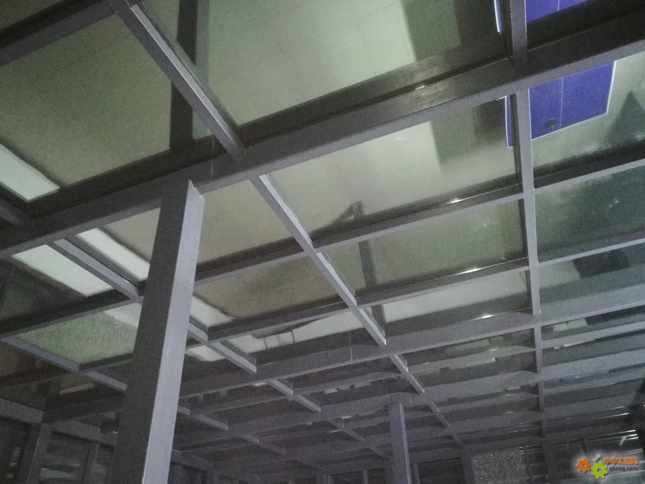

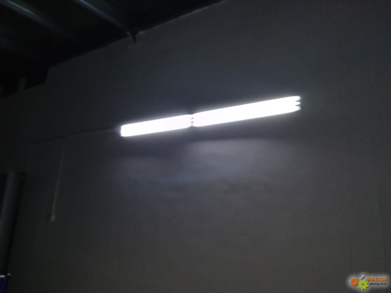

  有一个玻璃顶的阳光房,在侧面的墙壁上装了日光灯的,领导说顶上还要装。需要在顶上面装日光灯怎么解决。我是想着玻璃上怎么固定呢,又不能打膨胀螺丝也不能钉钉子。来老家求助了。

那个支撑柱上有个稍微凸起的地方,能否拿绝缘电线把日光灯绑在柱子上?  那样的话,也太丑了点~~~~

在支撑上装!

应该是说,在屋顶的骨架上安装日光灯。直接绑肯定难看,要想美观,需要打孔固定灯架和走线穿PVC线管。

可以试试强力双面胶。

免钉胶直接在玻璃上粘接固定块。把灯装在固定块上。

在顶端的横担上安装,用燕尾螺丝直接固定。

led灯也可以,比日光灯更轻,采用粘的方法也不怕掉

没有建造师的参与就是这样,后找补。
将日光灯装骨架上,线顺着爬过去,想好看,走骨架内。
