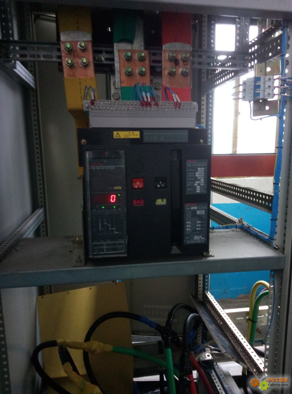

配电工也是上班也不看一下,害的后面一帮人倒霉,又少几百块没了,大家看看

触头接触不良,没有及时发现;
不过平时目测的话,不明显或缺少经验时,可能不便发现。

第一张图可以看出是单刀双掷隔离开关,红相发热打火。
第二张图是什么?一个框架断路器,下面几个用螺丝连接的几根电缆,不要告诉大家那个黑色不是绝缘胶带,是发热碳化后的绝缘胶带吧。。话说这种电缆连接,我们从来都是用直接管,你用螺丝将两个铜鼻子拧紧,肯定会松动发热的,特别是在没有被冒的情况下。

买个红外测温成像的扫一扫
层主,用直接管连接铜排,是不是也需要使用配套的直接管和液压钳吗?

一相接触有点问题,

回复 #6楼 123321lwq
只用直接管连接过电缆,没有连接过铜排,层主见过连接铜排的?请提供图片供俺学习下,谢谢。
另外,楼主的电缆通过鼻子用螺丝连接,电缆是弯曲的,有应力的,时间久了很容易松动造成接触不好,然后发热的,所以建议使用铜直接管。

检查的目的就是把隐患检查出来,防止故障扩大!
