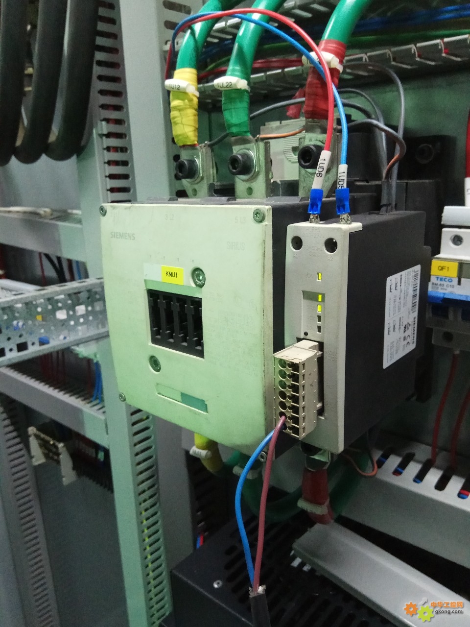

西门子的,有点古老,网上没查到资料
型号3ZX1012-0RT05-1AA1

发表于:2017/12/18 18:08:28
拆开看看里面的线圈电压

弄明白了,要配合一个灭弧装置一起才能用!已经OK了,谢谢!

发表于:2017/12/18 21:37:22
如果是机器在用的,测量一下就知道了,如果是做设计的肯定用自己熟悉的,如果拿来玩的,直接拆开看线圈,反正你的这个额定电流也不大,价值也不算贵

旧机器改造的,能用的当然将就着用!节省成本。

发表于:2017/12/19 9:18:24
zhe
这是加装过后能用的图(接线是临时的),对应的接触器型号是3RT1012-0RT05-1AA1和辅助装置(貌似是灭弧的)3RT1965-5PP31供大家参考!

发表于:2017/12/19 10:07:49
线圈电压是220V的吧!

发表于:2017/12/19 11:52:05
测量一线圈的电压也就清楚 了。
