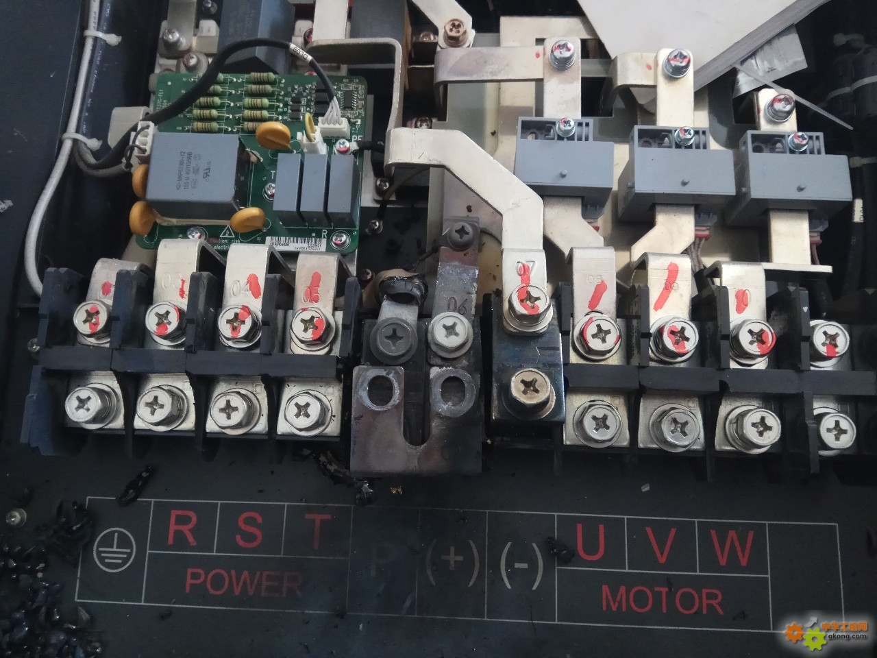

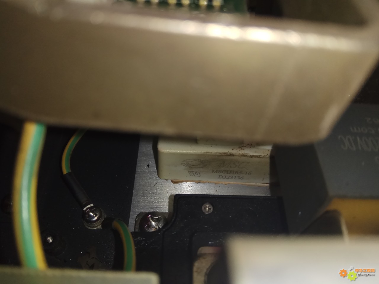

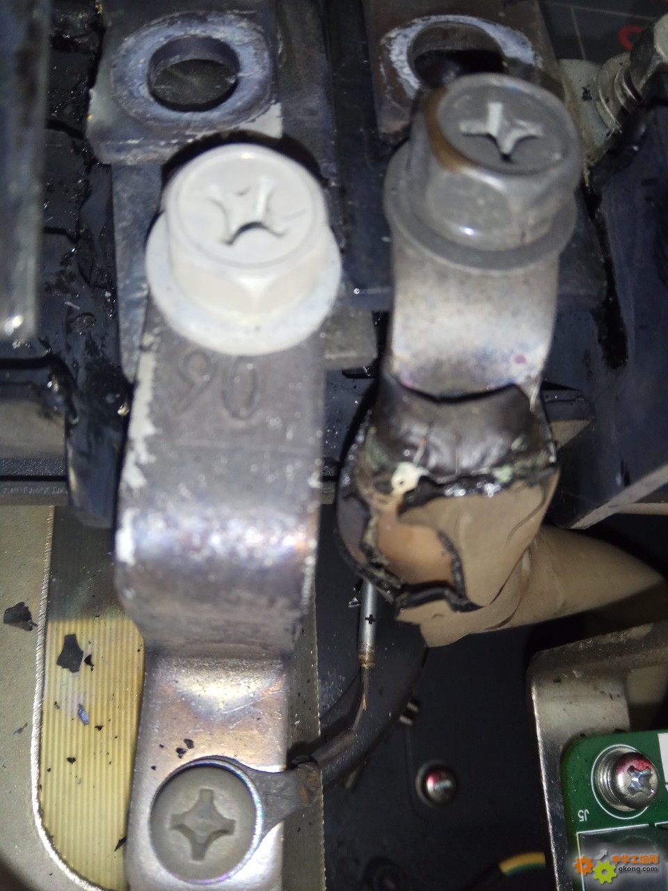

我接手一台汇川75KW变频器,整流桥坏了两个,我3个全换掉了。端子排进行了更换!另外,直流的小铝排严重变色,不可靠了换掉!因为汇川的变频器本来就采用了铝排,损毫较大!那个机内直流电抗器虽然没坏,但是由于过热严重变色,引线是直接从电抗器绕组里出来的,不易更换,粘锡也不太好粘了。本台变频器修好!

这个原因,我分析第一:有可能是PB端与+的短接片常期的接触虚造成发热,使端子排塑料碳化而产生的直流正负短路造成整流桥损坏。再有就是汇川的接线端子材质不好造成过热而使直流正负短路,造成整流桥损坏。因为我们以前也遇上过此类故障,但都是损坏端子。没有损坏整流桥!后来汇川说那批端子不好,他们寄来了一些端子排进行了更换,还好只是正负端子过热产生塑料碳化,没有秧及到IGBT! 另外,汇川的所有接线排采用的都是铝排。
