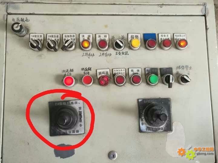

这个学名叫什么?

就是个可调电阻。手柄形式的。

发表于:2017/12/18 8:12:54
电位器

发表于:2017/12/18 8:16:54
实在是太模糊了

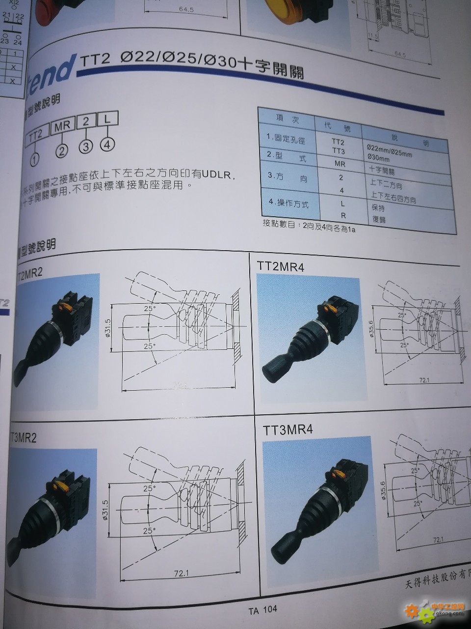

发表于:2017/12/18 8:30:26
十字开关吗?
天得TT2MR系列
20021
fuhuafeng72
文章数:5629
年度积分:263
历史总积分:20021
注册时间:2011/11/21
2014逛工博
发表于:2017/12/18 8:33:33
应该是这个吧

发表于:2017/12/18 8:55:42
无级调速开关????

发表于:2017/12/18 10:20:54
这种电位器我表示没有见过,操作开关选用过

发表于:2017/12/18 10:45:33
可调电位器.

发表于:2017/12/18 13:14:35
可调电阻就叫电位器!

发表于:2017/12/18 14:13:48
这个应该是电位器。
