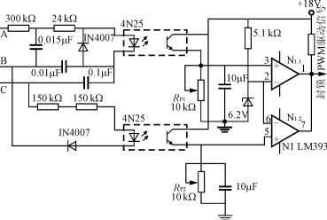

请我大家这个缺相保护电路是怎么实现保护的.谢谢了  大家一般缺相保护都是用的变压器吗 .不要变压器有什么好的办法吗表情表情

呵呵?楼上觉得那个电路怎么样呀?好使吗?

发表于:2005/7/28 15:37:00
我做了试验了
这个电路很好
可以不要变压器检测缺相了
