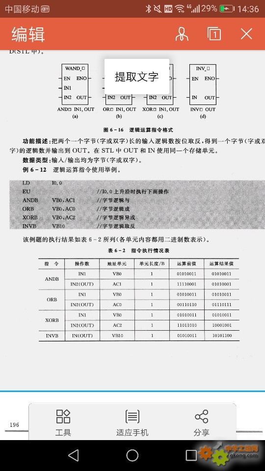

这是书上的例题,王永华老师的。只有语句表。转换成的梯形图是并联方式呢,还是串联方式呢?这两种梯形图如何用语句表区分呢?谢谢了

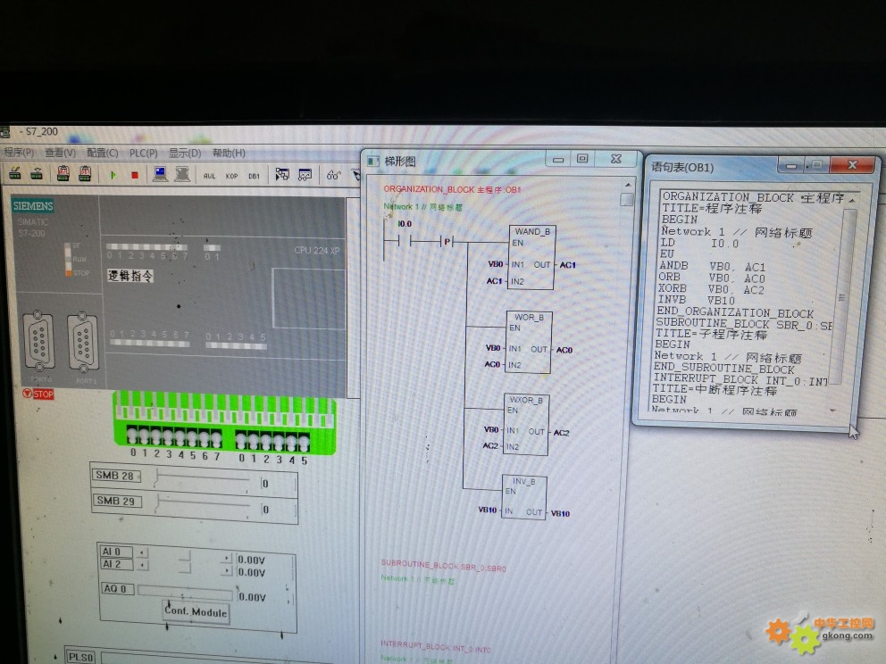

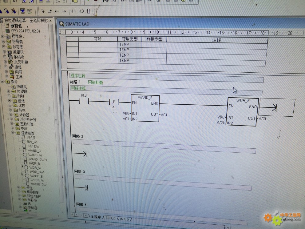

发表于:2017/12/17 15:10:26
谢谢啦!
我用仿真程序进行了验证。答案如下。

发表于:2017/12/17 22:29:03
这两种方式对程序的运行结果有没有影响?

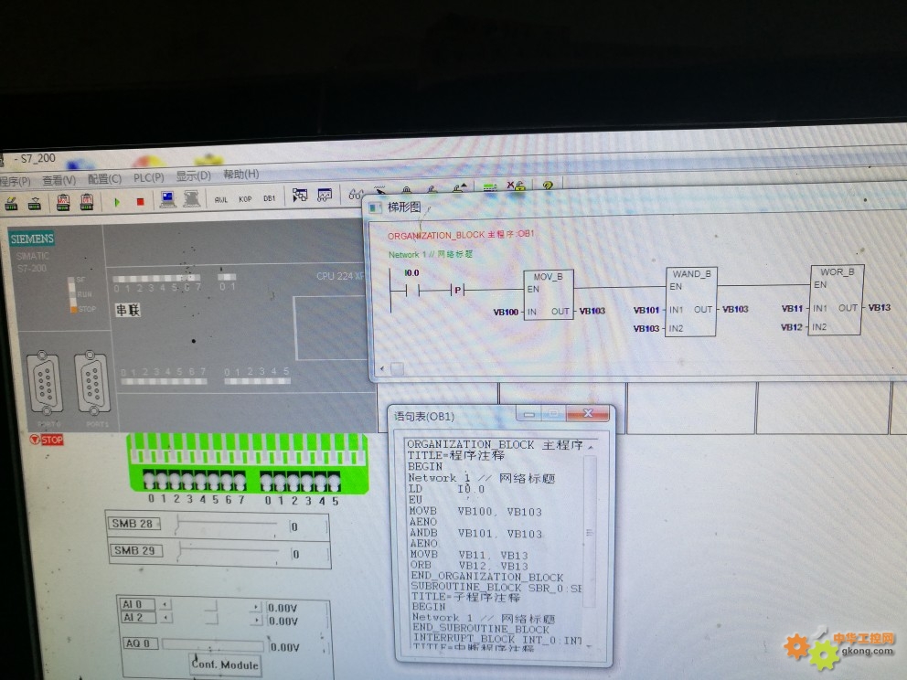

发表于:2017/12/18 10:44:14
对于传送指令,并联和串联的运行结果是一样的,只是要注意顺序,如果都是传到一个byte里面,最后一个有效!

发表于:2017/12/18 11:23:26
回复 #5楼 xuhuifox
No Sir:
对于传送指令来说,并联的结果好比:
IF 执行条件 = TRUE
赋值A
赋值B
赋值C
串联的结果则是:
IF 执行条件 = TRUE
赋值A
IF 赋值A = TRUE
赋值B
IF 赋值B= TRUE
赋值C
显然是具有重大区别的。
也就是说,你需要确保赋值A后才赋值B,赋值B后才赋值C,那么请使用串联,否则使用并联,原因是可以影响逻辑运算结果位的指令很多,因此作为程序员必须去考虑赋值的安全性。
