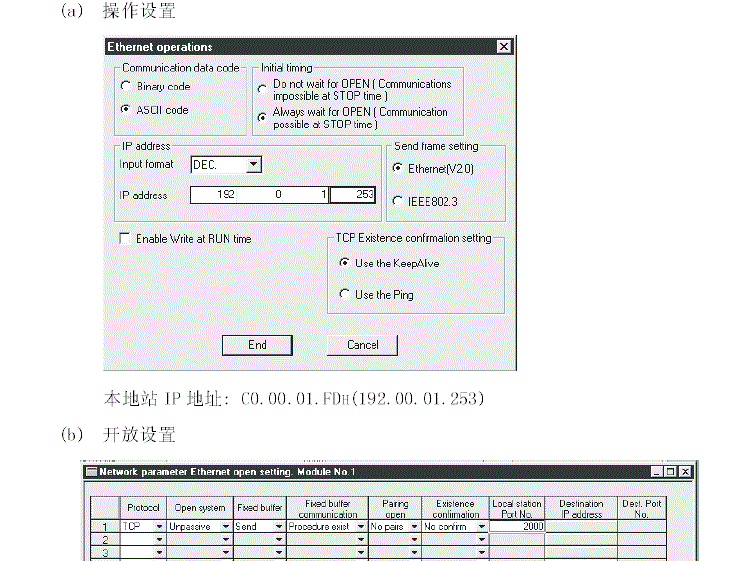

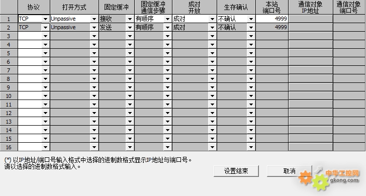

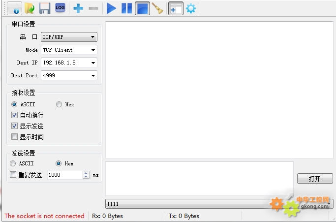

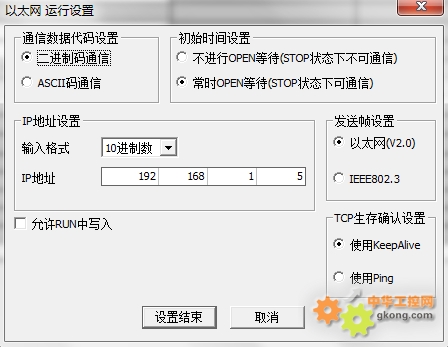

三菱QJ71E71-100通讯模块与上位机通讯不上··求大神指教

发表于:2017/12/17 20:52:02
圈圈的改成无顺序试一下
