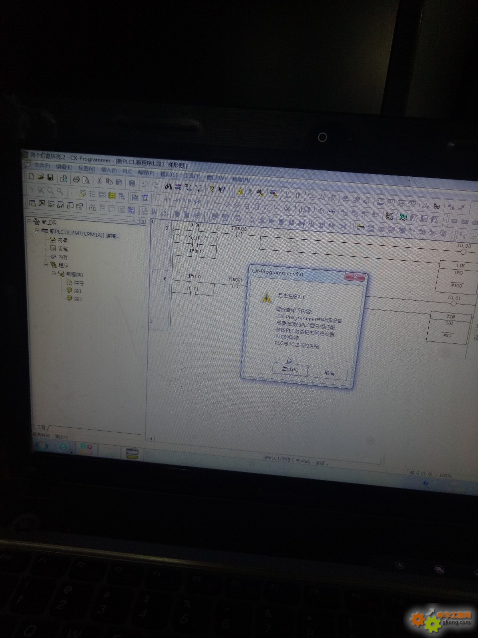

哪位大神给说一下我这欧姆龙编程软件与PLC连接不上怎么回事,连接时如图对话框

路径??
驱动??
对口数据线??
这个3个都是好的就行,一个不好就连接不上

型号没有选对。

一般都是端口没有选择好,先看看USB驱动好不好

新手的话 多半USB驱动没装
我的电脑,管理 设备管理,看看那个USB没装驱动。

把PLC,连接电缆,拍张照片上来

图片比较模糊

呵呵;型号没对会有提示的,比如连接的型号是多少点,软件选的是多少点;
上面的明显是根本没通讯上;
通讯电缆及设置先检查好;

驱动,看看

首先要保证线没问题,然后确定驱动没问题,最后再考滤软件设置问题。。
