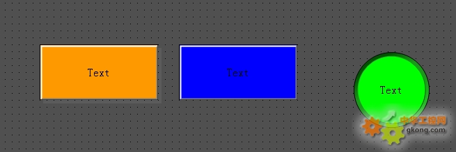

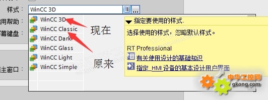

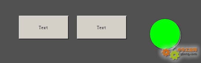

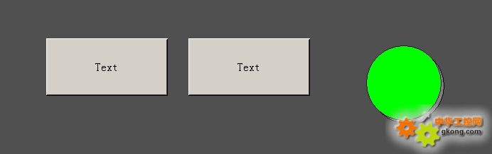

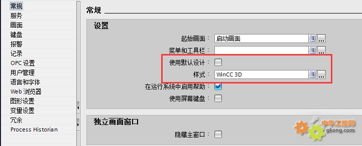

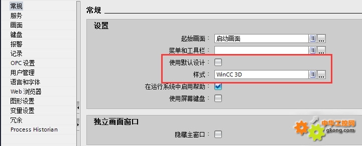

今天准备使用TIA做个比较正式的框架,然后修改一下就能用了。谁知道,突然发现切换画面的按钮的背景色不受俺的控制了,不论编辑的是啥子颜色,它都显示成浅灰色。俺尝试了各种可能的设置,都没解决,忽然想起来貌似前几天碰到过类似的问题,俺还在西门子的找答案上问过,貌似最后也是俺自己蒙出来的。去找到那个网页,终于搞定了,现在总结一下,发到这里。

这个贴图的顺序俺不会控制,从上到下的顺序分别是:4、2、3、1。

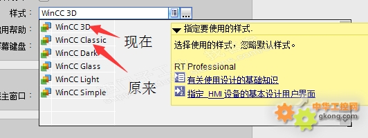

是把classic 改成了3D吗?  是不是样式选择的问题
11012
yanli7234 版主
文章数:3035
历史总积分:11012
注册时间:2002/11/8
发表于:2017/12/15 16:33:41
回复 #7楼 zq3076
是的,我选成3D,就一切正常了。改回去,又不行了。
