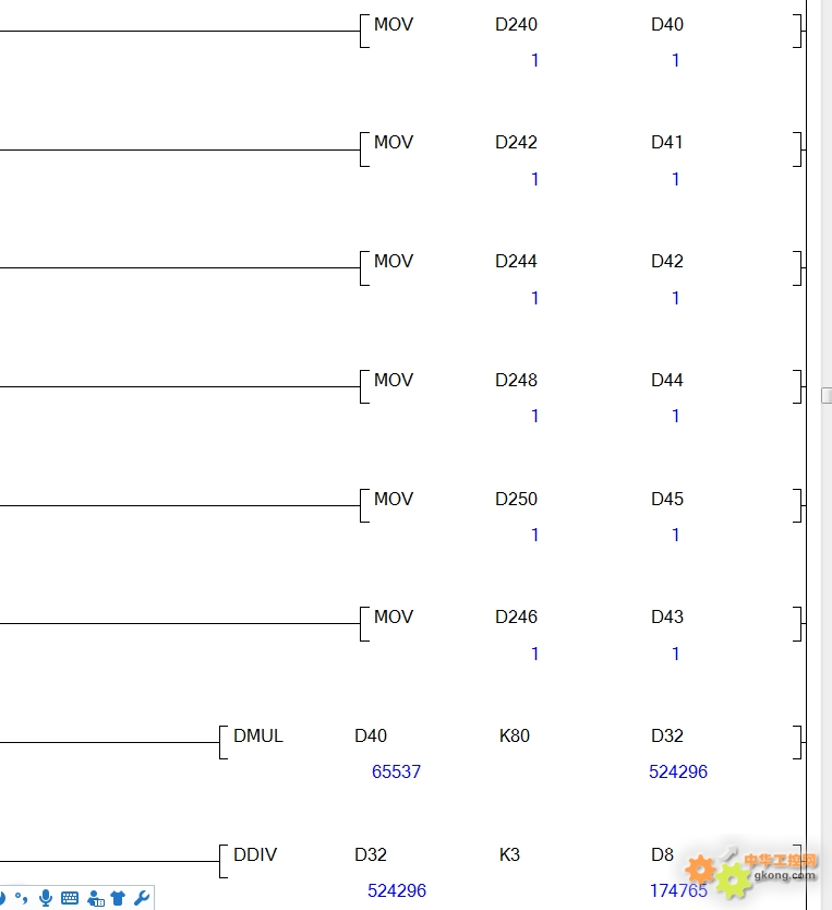

图上的d40传过来是1到下一步变成65537了这是什么鬼(这个程序是在屏plc一体机上用的plc是用三菱1s程序)

Sir:DMUL指令的对象是双字数据,您D40=1,D41=1,D41作为双字的高字,因此组合后的二进制是:
0000 0000 0000 0001 0000 0000 0000 0001
转化为10进制就是:65537
Good Luck~

呵呵;16与32位没搞清;

把倒数第二行的DMUL改成MUL就ok了。

像这样的乘法运算,还是用双字的好,把地址改一下就可以了,比如用D40 D42 D44.
另一楼分析很到位棒棒哒

谢谢了 只把打的号隔开了,小的忘了

哦,单字指令就不存在这样的情况了吧

上眼一看就是你的指令用错了,一个字一个双字。当然了、。。
