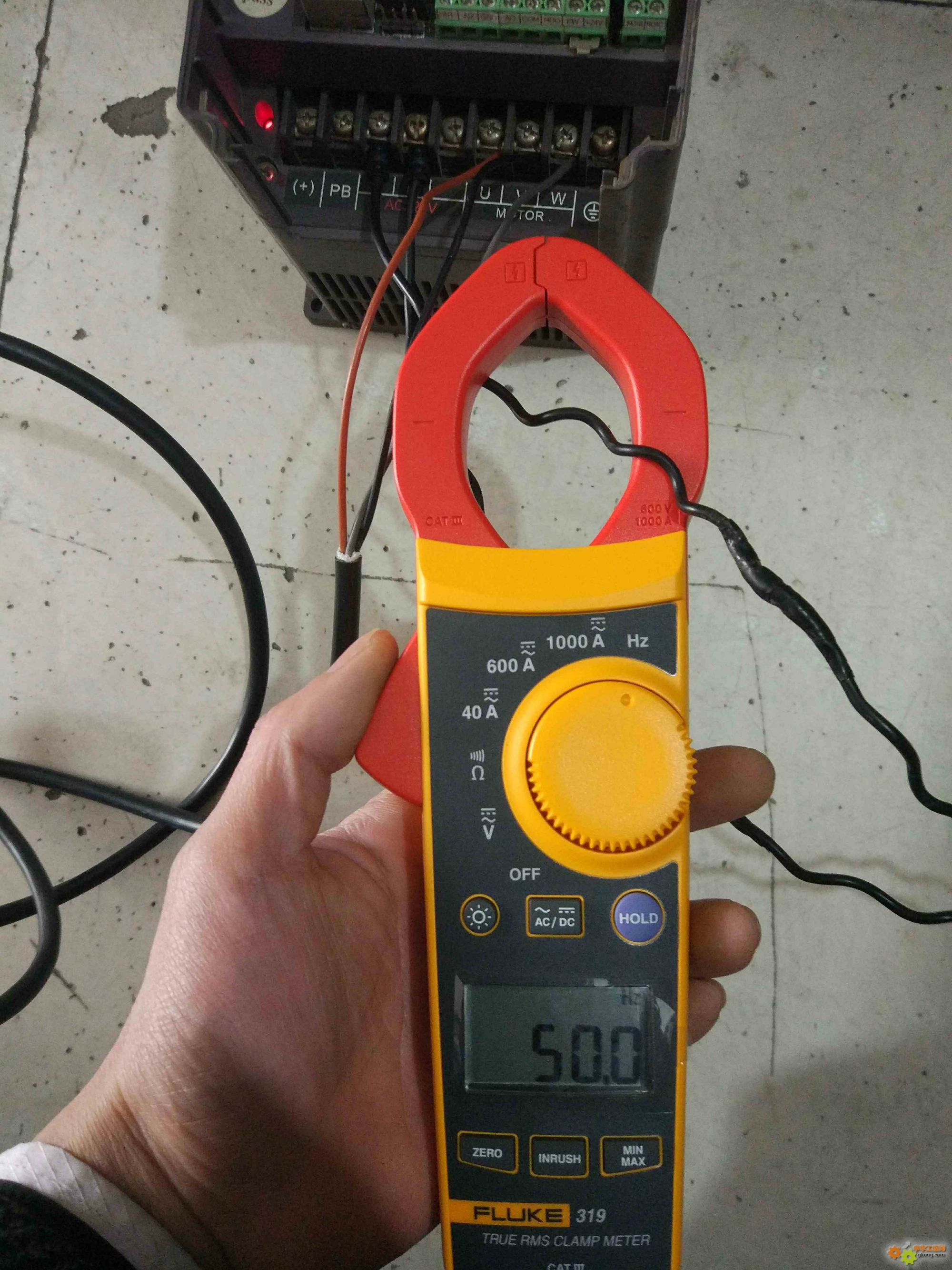

只能测工频 不能测变频器输出的频率吗

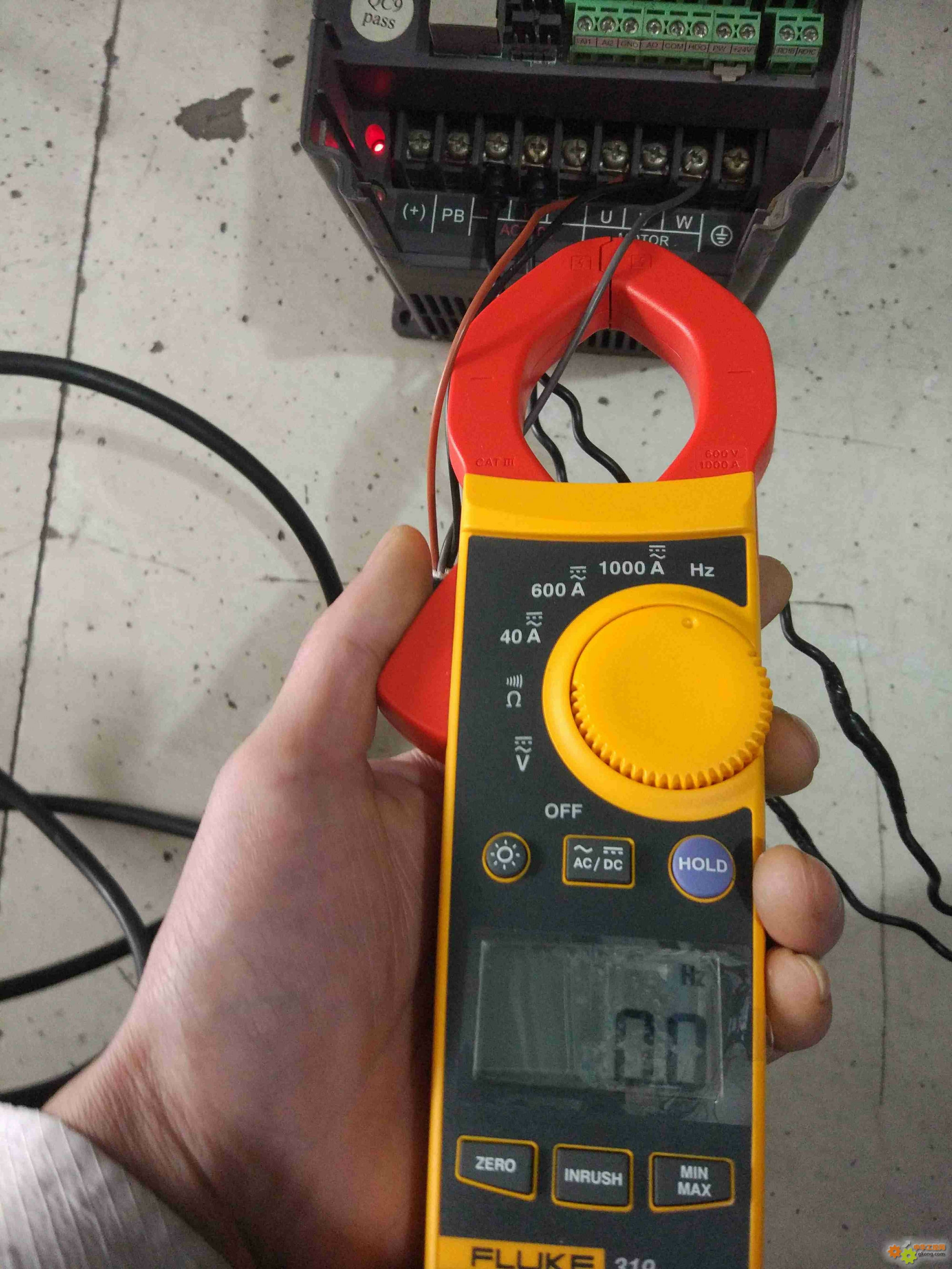

图片刚刚发了

回复 #6楼 mjinbao
测量范围5-500HZ,可只要是测量变频器,无论频率多少,表上一直是0.0HZ 无变化。

发表于:2017/12/14 16:07:51
新表,不会坏了吧?
