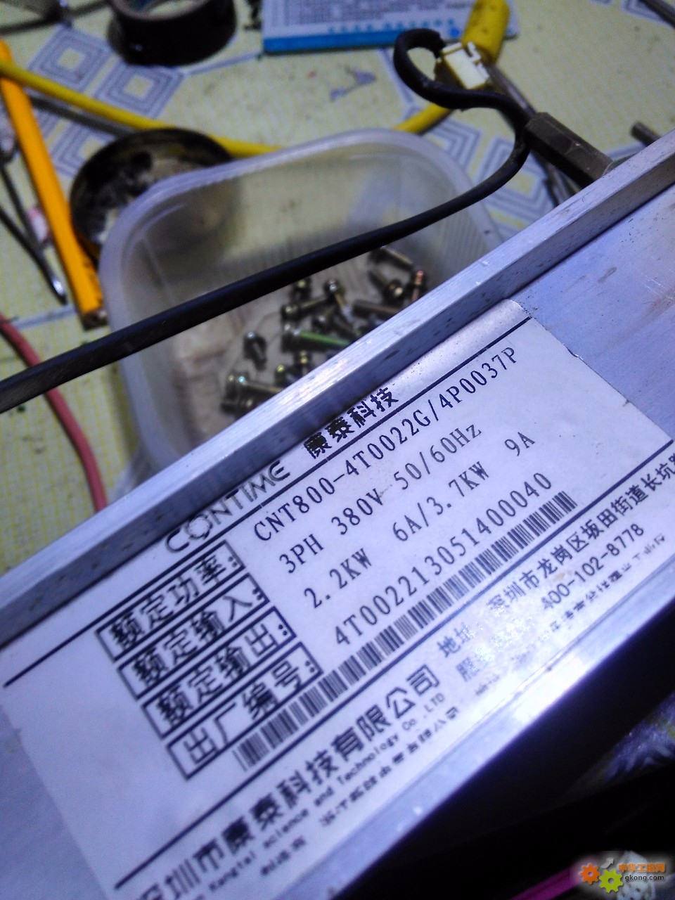

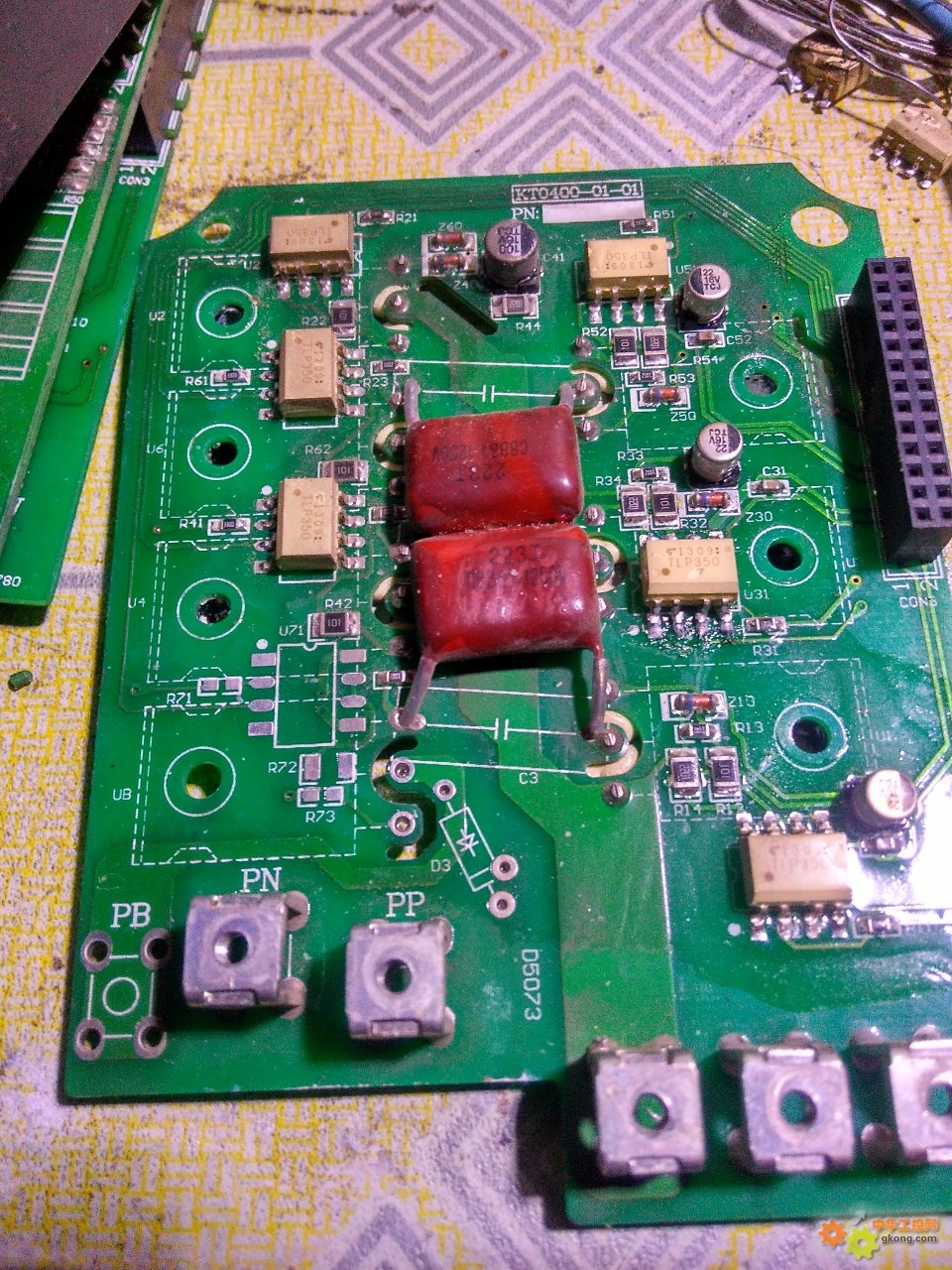

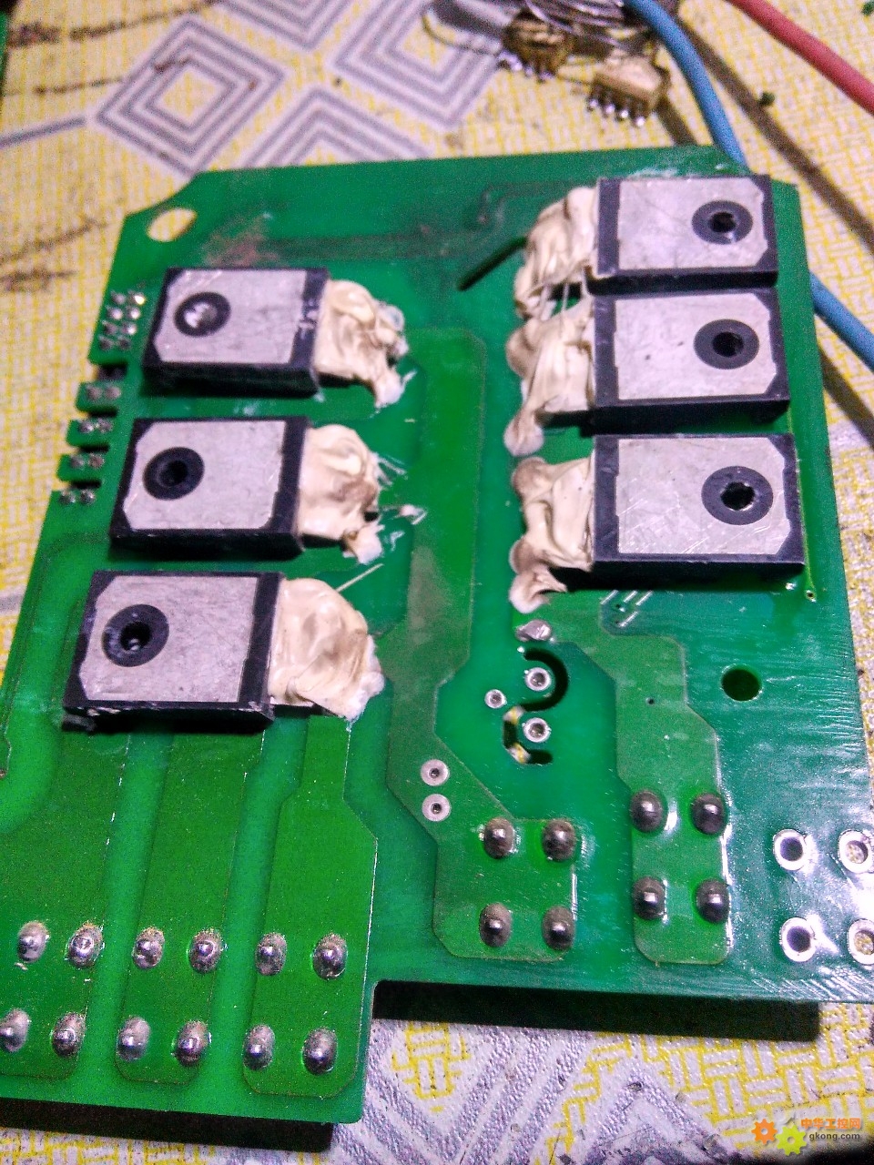

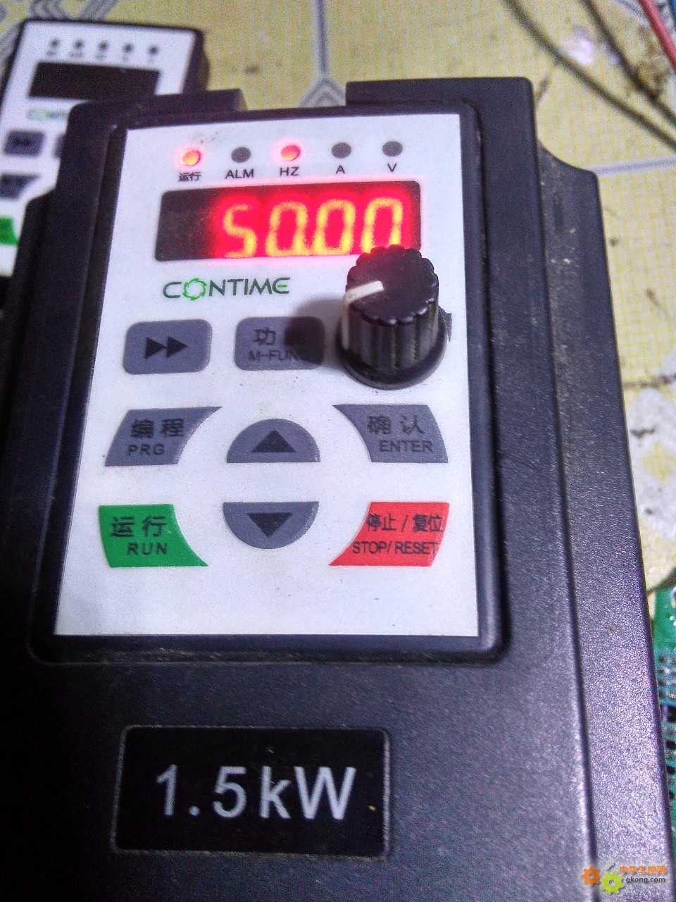

面板显示正常,没有输出电压。驱动是TLP350     单管K08T120各6只

不上高压,有驱动波形?

限流模式下先测量光耦输入侧六个脉冲有木有?有,查驱动电源,驱动电路;无,查前级脉冲传输电路,由MCU接口电路,普通门或受控门传输。

多谢各位的支持,六路有驱动有信号,驱动电压正常,有两个350很热,等待配件中,再次感谢楼主。感谢各位大师。
