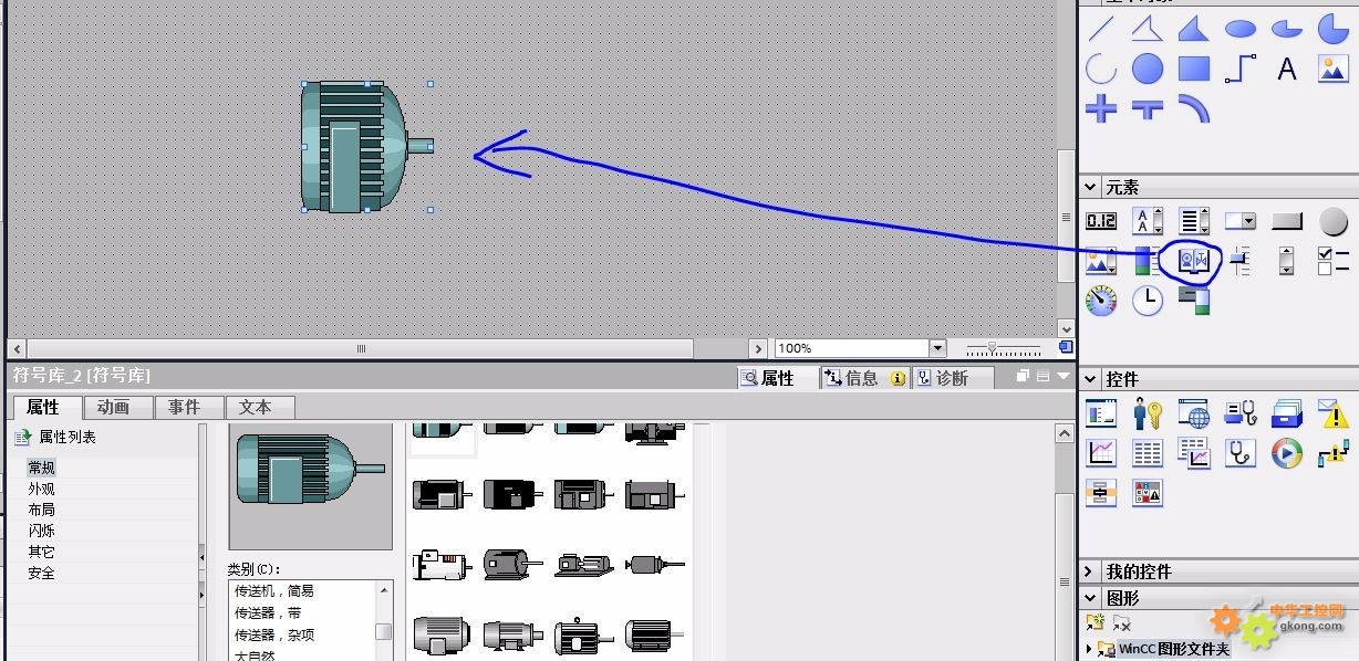

搏图V14里面的电机/阀门在哪里啊?怎么没有图库?

以下是引用quzhouzxyu在2017/12/12 15:04:46的发言:
拖动符号至画面,然后可以在其属性内寻找你要的符号。
