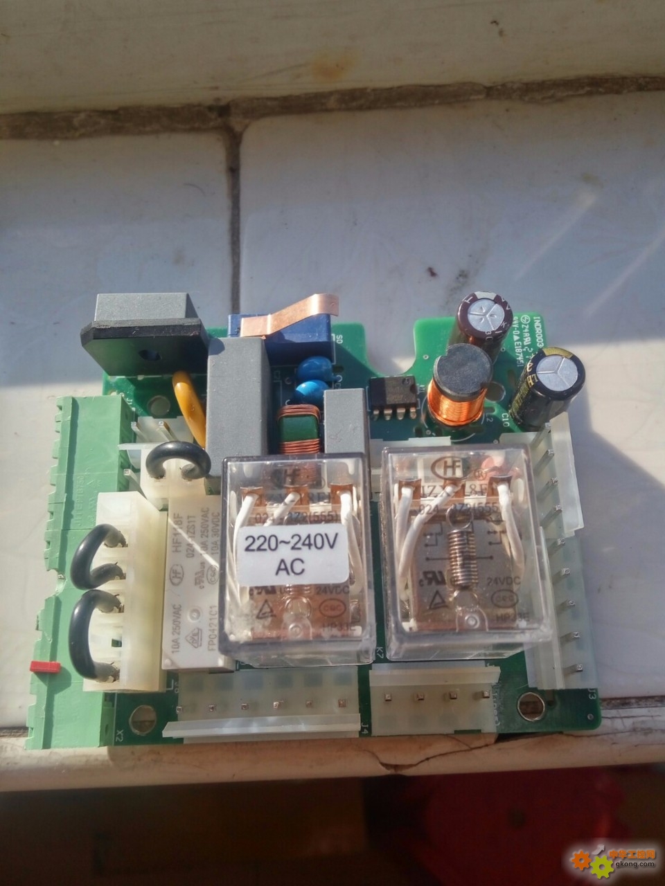

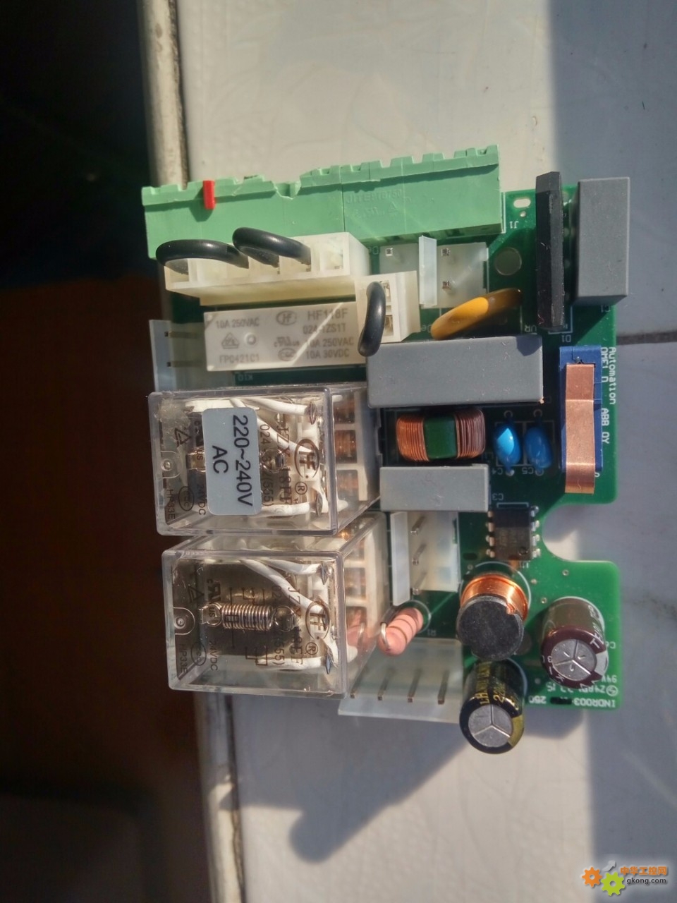

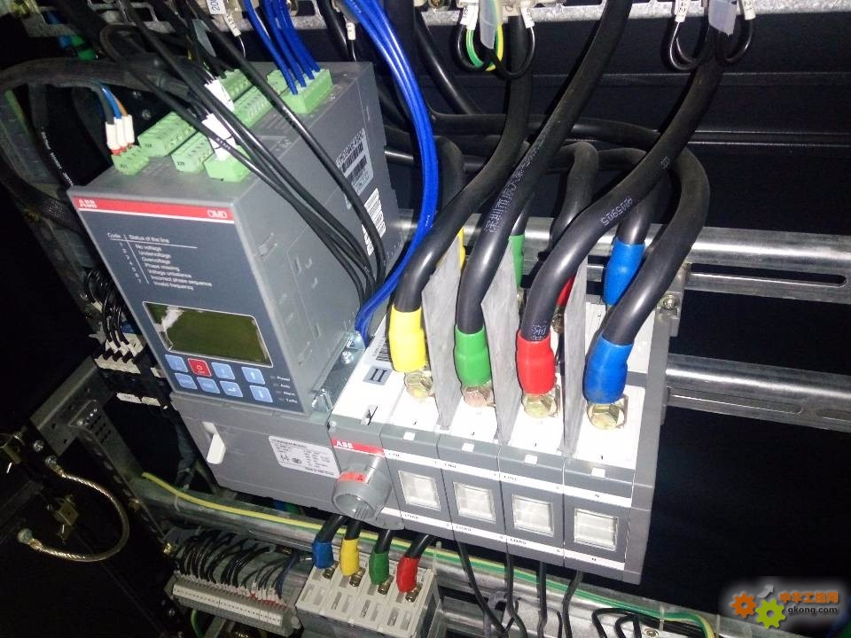

ABB双电源切换,在上级两路电源正常的情况下,无故报故障,自动切换到备路,然后无法切换。
检查发现ATS保险丝已经烧了,每次出现这个故障更换电机模块就好了。电机跟控制一起的,每次换都是一起换的,换下来之后量了一下直流电机是好的,然后我把上图中的控制板单独换了设备也恢复正常了!
大家看看,这个控制板哪个元件容易出问题!抄板的话是否有什么法律上的问题?这个板不大,巴掌大,双面都有元件,抄板大概多少钱?

看起来没有难度好修。

这话说的,没难度你倒是大大方方指点一二啊。

应该是检测比较电路的故障,更换比较芯片,或基准电路试试

肯定还有隐形故障,不然怎么会平白无故的烧保险呢!

下次再烧保险检查下两个大电容有没坏。我不懂电子,不过半年前我们公司有台设备出现问题,保险烧了,换上保险又烧,除了电路板我不懂的,其他检查了都没问题。于是我请软件研发的同事维修,他说有空再帮我修。后来他修好后给回我,我问他什么问题他不回答我。我自己拆开检查发现有个地方的电容更换了,然后其他地方没换。设备用到现在都没烧过保险了。

如图,哪个是表较电路啊?

先检测维修,不至于抄板吧?

就是那个芯片,型号可能是393或358 ,324之类的

元件不多,地毯式检查。烧保险多是短路性故障,应该有烧毁的元件
