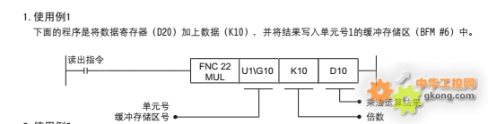

请问上面的D20寄存器是哪里看出来的 还有缓冲存储区不是10吗 为什么是6

感觉应该是写错了

MUL是乘法,你能理解上面那指令,怎么数据处理的就好,那说明是有问题。

扩展功能模块手册说明看看

印刷和核对有问题!
理解对了就可以了!

很明显是错的。。

这个很细心呀,上机试一下
