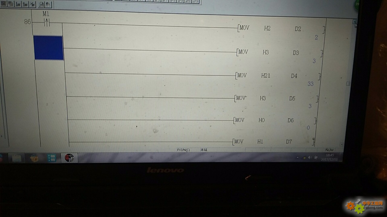

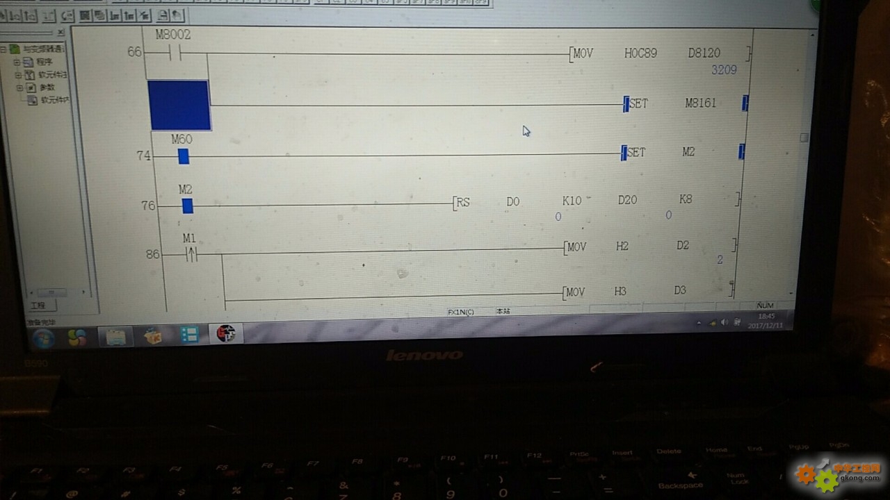

我用fx1n-485-bd通讯模块与变频器通讯,但是变频器回传到plc数据时时刻刻都在变动。我用的是rs发送指令。求指导,谢谢各位大神!

以下是引用2285208537在2017/12/11 8:45:11的发言:
回传变频器数据变动很大而且也与变频器频率不同
程序发出来,帮你看看那!

贴出来的程序不全啊!发10个字节,收8个字节,这不是Modbus RTU吧!
