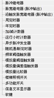

基本功能块:

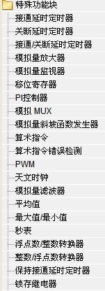

特殊功能块:

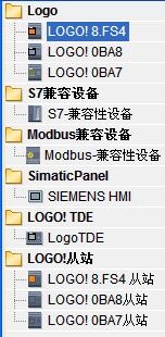

9)网络项目
1、通过编程建立网络连接通讯
2、建立网络项目(主主、主从、兼容设备)

13)支持高速计数,PI、PWM、文档记录,定时方面如:楼梯照明开关、多功能开关、天文时钟、秒表、周定时、年定时等等功能块。移位寄存器功能块、四则运算......
