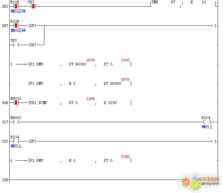

帮我写段程序行吗?
电机转___编码器计数___当电机转速少于3000时,输出R4.
.PLC是FP0R-C32T。
谢谢。我实在写不出来。

传送,算出变化值。再比较

计数器数值用每秒脉冲传送至寄存器,计数器清零重新计数,寄存器与设定值比较后输出,寄存器每秒会刷新一次。

这款PLC没用过,具体有没有相应指令不详。
可以用楼上方法,人工计算出相应的每秒应该计到脉冲数。

谢谢各位师傅。终于搞出来了!谢谢
740
陈景廉PthsWN
文章数:72
历史总积分:740
注册时间:2016/4/7
发表于:2017/12/10 8:34:31
图片程序输出是R104。

每秒速度输出反应慢,我改为每0.5秒测速。效果不错
