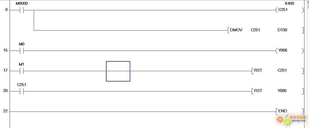

一段高速计数器程序,屏上未显示出脉冲,问题在哪里?

刚写了一段高速计数器程序,Y6是个电机,电机轴带了个增量编码器,我的本意是启动电机编码器有脉冲输入PLC,然后在触摸屏上可以显示脉冲,看书上说是C251是双相双输入,无启动无复位,在程序里就用M8000做启动同时把当前值传给D130,我直接在屏上数值框里关联寄存器D130,但是运行后再屏上并没有显示出来脉冲,PLC上是有脉冲输入的,老师们这是哪里写错了吗,谢谢

双字。

监控C251是否有数据,不行初始化,在写这段程序。

X0 X1闪烁正常?

C251的值先监控看是多少;

在监控模式看不到计数有变化。但是PLC输入口有输入,LED等在闪

K400太小了吧,数值用D试试。Y6输出用0UT,停止用RST不是很好,程序多了容易出问题。

400刚好是编码器的线数,就是想电机转一圈计数到一圈了电机停止

接法怎么接的,是否有错

编码器与PLC接线是否正确
