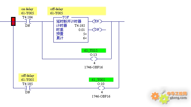

小弟初学!!!求大神帮忙详细解释一下61-Y015和61-Y005怎么动作的?谢谢大家了

求大神帮忙详细解释一下61-Y015和61-Y005怎么动作的?主要是延时断开
指令怎么回事,是AB logic500 PLC

一个T3通电 断电都能延时?

回复 #1楼 ytleaderplc
不明白呀,大神

上面的通电延时 下面的断电延时,感觉不行吧
断电延时

T4:184DN接通,O:13和O10立马通,T4:184DN断,O:13立马断和O10等5s(还是0.05s?500的没用过,logix5000里面直接填多少毫秒)断,
