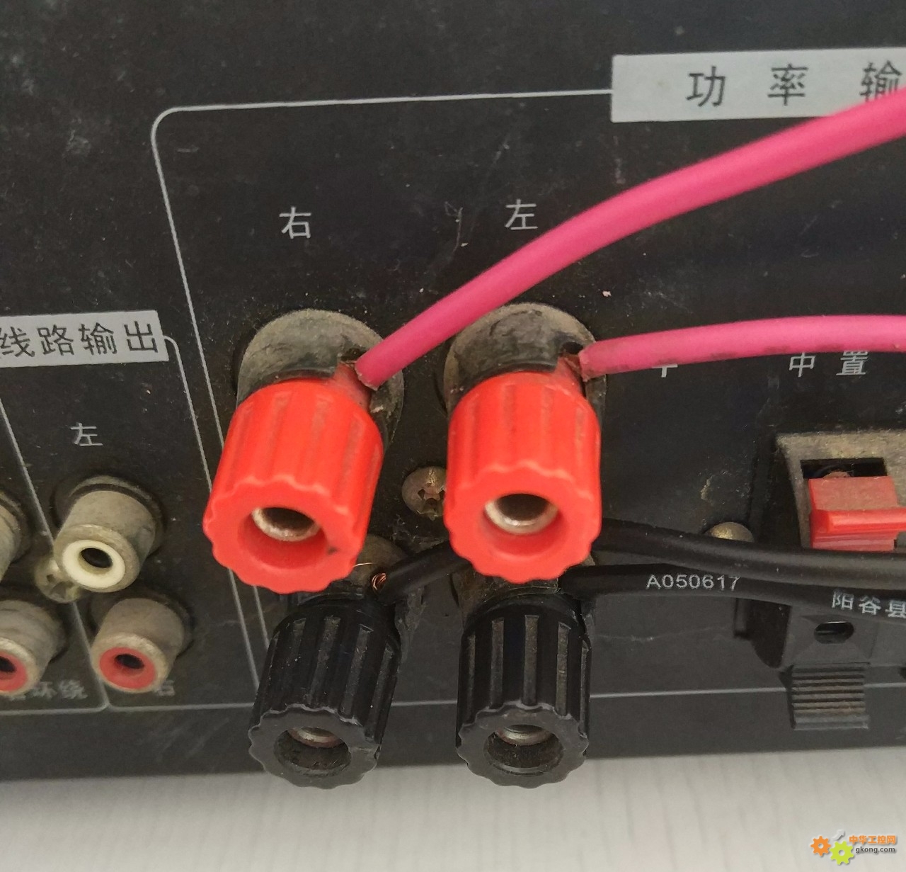

前段时间使用一台功放机,接上音箱后只有一个音箱发声音,另一个没有声音,操作面板显示正常,音量调节也行,当时比较急,也就放在一边了,另找了一台使用。
这几天没大有事,就把它弄出来琢磨琢磨。打开机壳,仔细观察电路板,没有发现什么异常,就重新连接音箱,试试看,故障依旧。心想我把两个音箱对调一下试试,就关掉电源拆音箱的连接线,就在拆线的时候才发现是接线端钮处的排列是这样的:
马上就意识到应该是接错了线了,开始接线时没有仔细看看,顺手就把两路音箱分别按照一红一黑接在端钮上,可谁知道这一红一黑两个端钮不是一个声道。

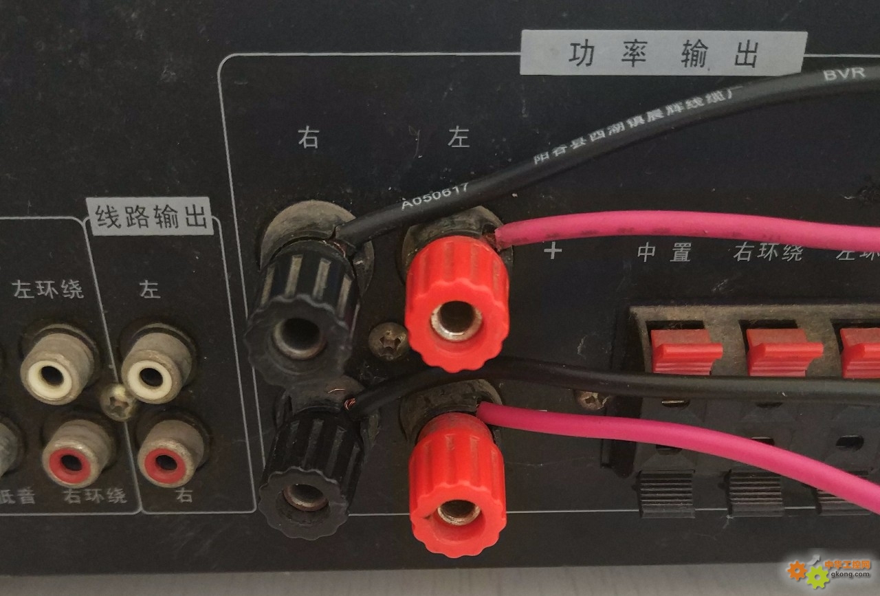

随即进行了纠正,把端钮的帽换了过来,重新连接音箱,如下图:
就这样犯了个低级错误,想当然了,没有仔细观察造成的。
