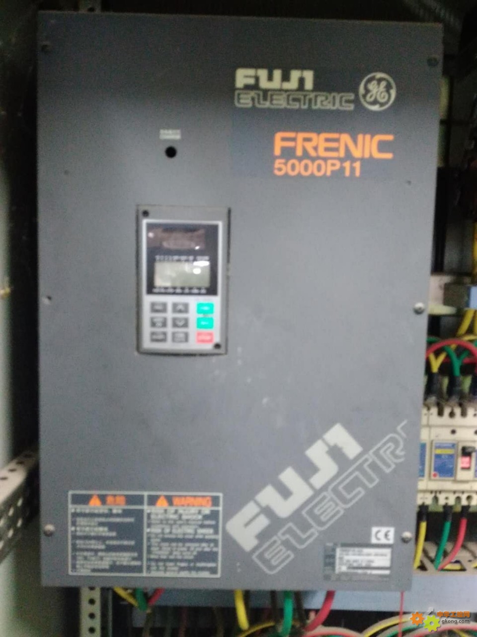

现场富士变频器,型号,样子如下图,容量应该是45kva,启动30kw给水泵供大楼生活用水。设备据说已经运行了将近10年,前段时间换了泵电机,之后正常运行了不到1个月变频器出现时不时故障跳闸(用户说显示过流),导致生活区停水。故障后启动也能正常运行,但是谁也说不准什么时候变频器又会故障自动停机。
过去看了,用户100%认为是变频器寿命到了(使用10年),要求换新,但公司希望我能恢复。富士变频器之前没有用过,富士官网找不到该型号系列变频器(应该已经淘汰停产了吧)。
熟悉富士变频器的朋友们:
1.大概判断此变频器是不是坏了?
2.有必要让这样的变频器继续服役不?(用户坚决要换,我又不熟悉富士产品,官网找不到此型号资料,不想维修。假如变频器没坏,简单增大一下过流参数能解决,有必要下功夫研究吗?)
我意思:确实淘汰产品,用户又坚决要换新,我就没有必要下功夫找资料研究它了。友友们给些建议。
您认为……
哪位手里头刚好有此变频器资料,方便的话上传一份。
原来水泵电机没有看到,但确定是30kw。目前刚换上去的电机铭牌如下:

看这情况是不是先看看泵电机是不是匹配吧,以前运行十年不出问题,换完泵一个月就出问题了,看这情况是不是先看看泵电机是不是匹配吧,

匹配的电机无非就是功率这个参数了,更换的也是30kw,不过与原电机不是同厂家,细微差别应该有,但不至于运行期间过流吧!
我在想:能正常完成软启动,工作过程中基本都在50HZ以下低频供水,会出现过流?

P11的后继者F1S也停产了,现在上F2S了。

是潜水泵吗?如果是潜水泵,重点检查整个主电缆,我遇上过也是生活供水的,工频没事,变频跳故障。我让他们换了根新的电缆就没事了,因为我用机械表10K档测量发现有轻微摆动漏电!不细看都看不出来!潜水泵那根电缆不要有接头。接品一定处理好。要下班了我没细看。打忧见谅!

P11S本来就是轻载型的,换成37KW的应当不会有问题;

观察显示电流多少?测输出电流是否平衡?电流,频率,电压变化,分析数据。
