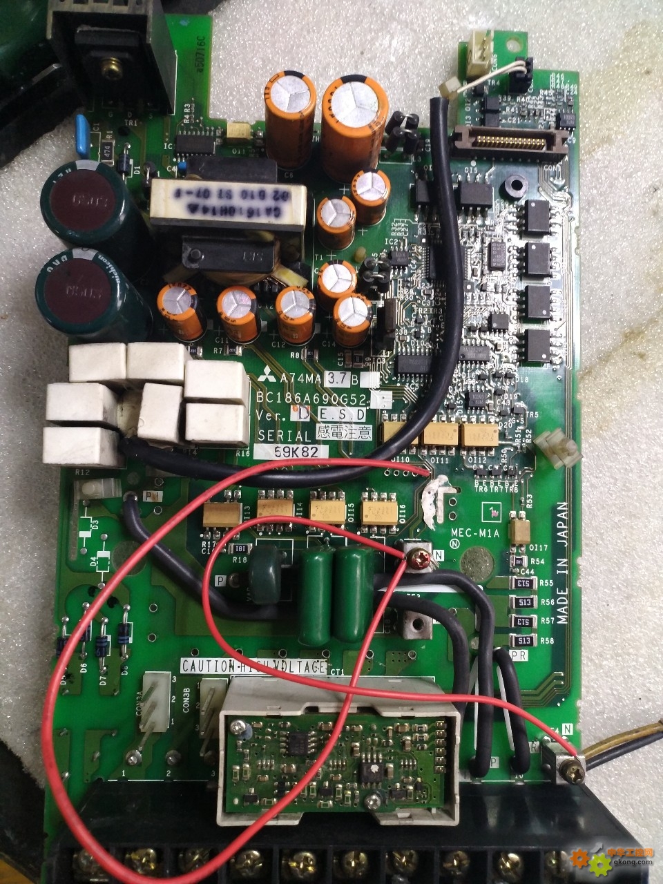

求助三菱E740模块拆除后怎么通电?

直接上直流电,没显示,驱动没电压,右下角的发光管亮的

有一个单机测试用的电源端子

上直流电

应该用交流380

模块拆了怎么用交流电?直流电直接上pn没显示

板子的左下角有4支二极管,楼主有没有仔细研究一下那4只二极管起什么作用
