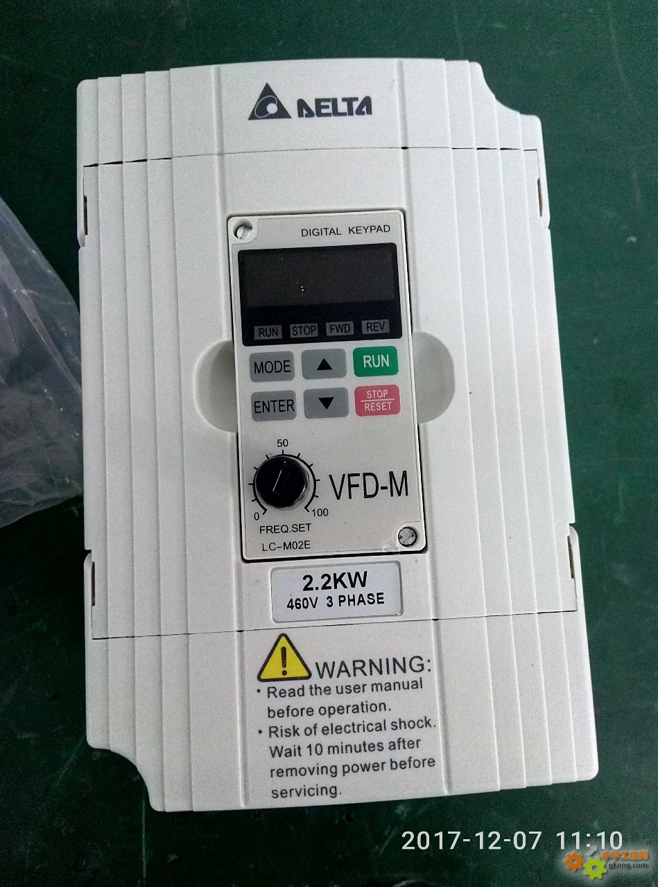

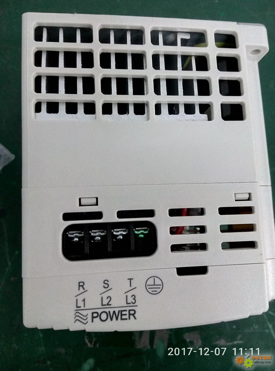

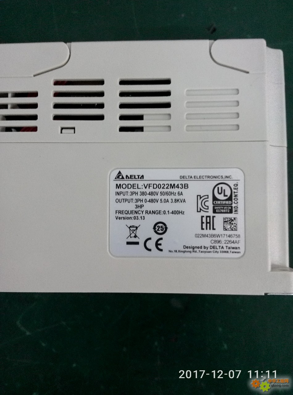

老师们,台达变频器,vfd022m43b可以接220伏电源输入吗,我曾经用过一款是可以,不知道这个能不能接,谢谢老师指教

肯定不行,面板上不是明确标着的吗?三相380可以用……单相220v有的卖的,换个型号……

肯定不行,不用考虑

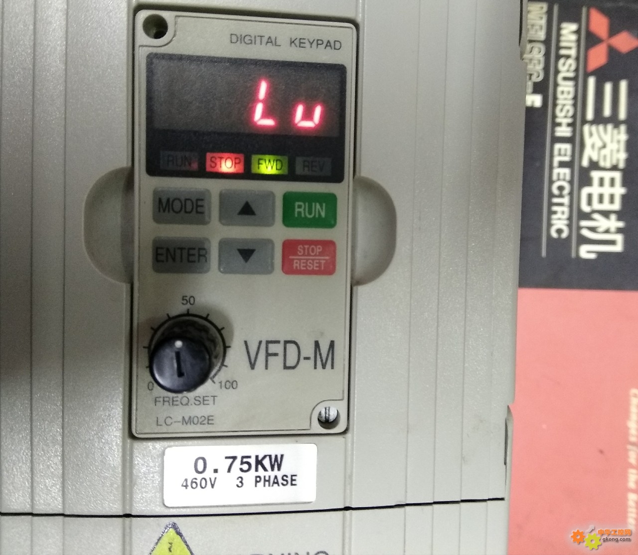

呵呵;不可以;
接AC220V以后显示LU;

可以的那款电压应当就是AC220V的;
台达的380V的你接AC220V只会低压报警,连按键都不能操作的。参数的也不能显示;
三菱的则是可以调节参数,不给运行信息就没事;

上面不是明确了380V的吗?怎么能用220V
