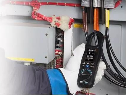

  首先,小菲介绍一下CMI74有哪些功能
  FLIR CM174红外成像数字钳形表采用IGM红外成像引导测量技术,是世界上首款钳形表热像仪二合为一的产品。它能快速引导用户发现常规钳形表无法识别的问题。得益于强大的红外成像引导测量技术,CM174数字钳形表能直观引导用户发现潜在电气问题的精确位置,安全识别危险与未知问题。借助精确的电流与电压读数,以及中心点温度读数确认发现结果。本产品配备有细长的夹钳,提高了检测难以接触区域的灵活性,其结构轻巧,可轻松放入口袋,便于随身携带,随时进行成像检测。

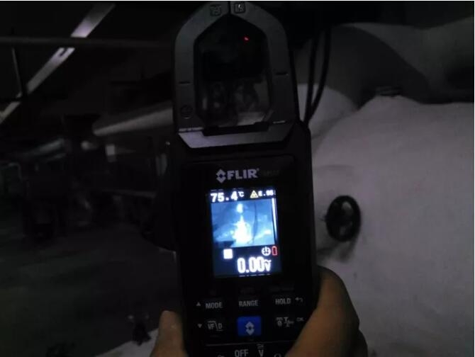

  试用场景一

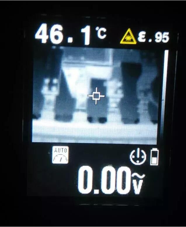

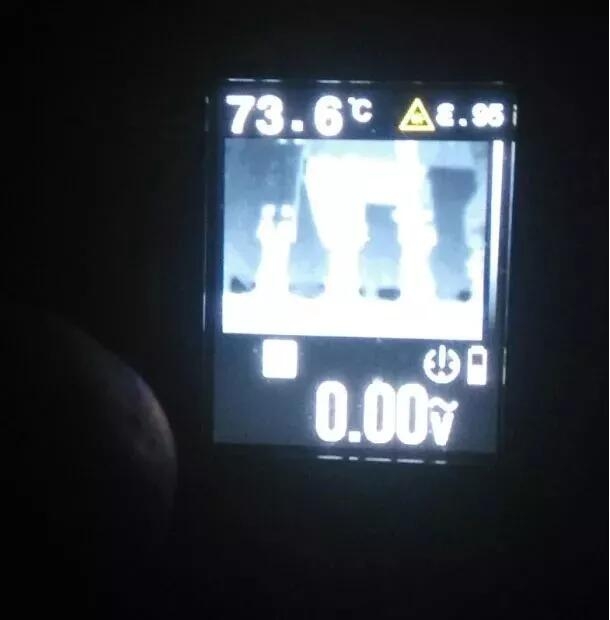

  以下是杨工使用CM174 检查S9-2000变压器
  出线及密集母线的发热情况的自述
  来到生产现场的设备处,打开CM174的功能旋钮,点按红外成像仪按键,等待仪器自检(约60秒)后,左上角显示温度、红光对标点出现后,将引导光标对准变压器低压母线出线端,立即在CM174显示屏上显示"a"、"b"相明显比"c"相、"n"端亮很多,左上角显示温度约为73°C,检查另一台同型号的变压器,显示"b"相对其他相要明亮,左上角显示温度为46.1°C,从测试影像可明显观察到第一台变压器的"a、b"相,第二台变压器的"b"相在同等的运行条件下温度要比其他相高,从而可推断第一台变压器的"a、b"相,第二台变压器"b"相出线端与密集母线在连接螺栓处未按规定要求紧固,接触电阻过大引起高温现象。为今后停电检修提供重要依据。
  该图片显示变压器低压端头"a"、"b"相连接母排温度偏高,为73.6°C
  该图片显示变压器低压端"b"相母排温度偏高
  试用场景二

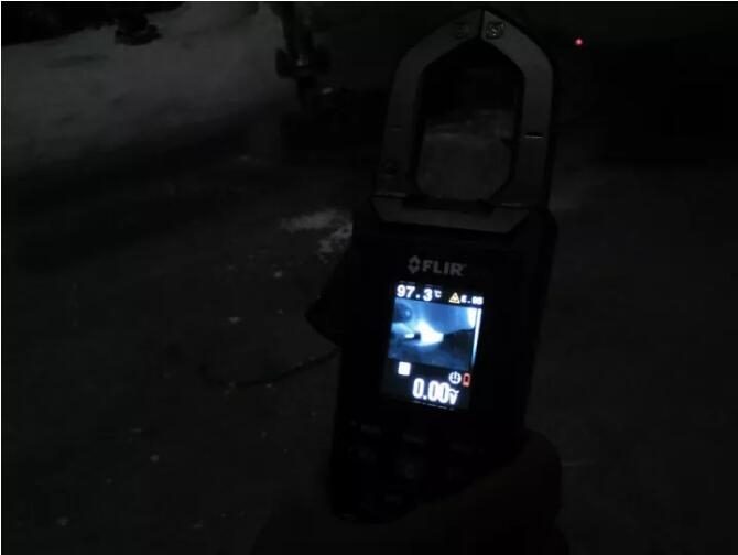

  以下是杨工使用CM174测试纺丝联苯炉的
  散热、联苯系统阀门开闭及泄漏情况的自述
  我司是一家锦纶纺丝企业,正常生产时联苯系统的温度设定在260-270°C,并要求上下偏差在1°C。按生产工艺要求需保证纺丝熔体在整个纺程中温度一致,这样才能保障产品的质量要求。由于联苯系统温度有260°C,而生产环境温度为17°C,唯有做好高温绝热保温才能降低耗能,节约成本。由于条件限制无法对联苯系统散热情况进行客观测试,现可借助CM174热像功能对联苯系统进行直观测试。为后续产线完善改进提供一手参考。用CM174热像仪观察联苯炉发现联苯炉基脚散发大量的热量,需要进行绝热保温处理可进一步降低能耗。同时也发现该系统存在多处安全隐患,波纹管截止阀该打开的没打开,有的地方关闭不彻底,存在泄漏现象等问题。
  该图片显示联苯炉基脚温度有97.3°C,散耗大量的热量,需要进一步进行绝热保温处理。

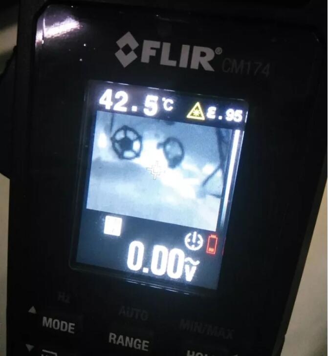

  正常运行的安全阀处的热像图(波纹管截止阀打开)
   安全阀前波纹管截止阀关闭的热像图
