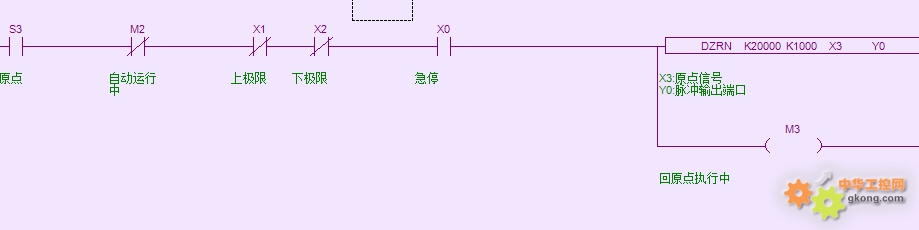

DZRN回原点指令方向怎么控制,老是触发左右极限停止

发表于:2017/12/7 10:18:36

回原点指令不要把极限信号串入:因为回原点有碰到极限反向运行找原点动作,你中断了指令找个毛的原点??

回复 #2楼 高雅的雅
这条指令好像没有搜索原点功能吧

ZRN是需要明确知道在原点一侧往近点狗运行,遇到近点狗低速运行一段距离到原点;
DSZR是自动找原点遇到极限反转,遇到近点狗减速运行一段距离到原点;

回复 #4楼 高雅的雅
用zrn要先确定方向是吧,程序上一般不串极限是吧

回复 #5楼 hjc6063209
串极限,因为过冲导致损坏就不行了!
此时需要报警提示人工处理!

zrn碰到接近开关就减速 离开接近开关就停止,方向是唯一的。

ZRN是不带原点搜索的,要用DSZR指令,并且极限要接入PLC并控制对应的特殊继电器。

回复 #8楼 fumz78
dzrn 指令你们一般怎么用,回原位时的方向相反,就触发左右极限停了,有这指令的范例吗
