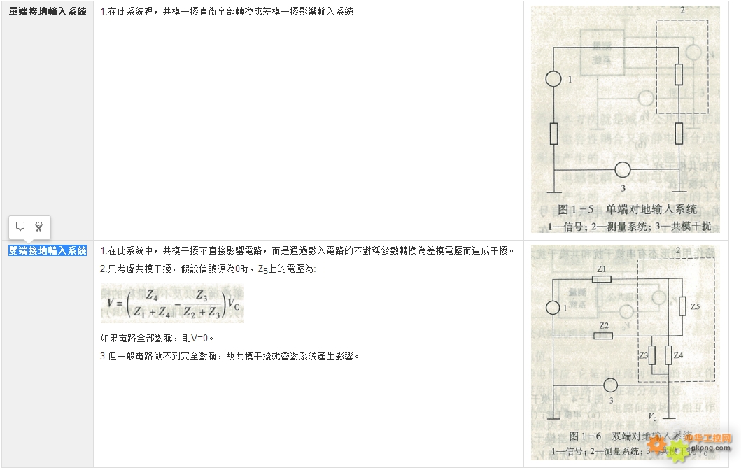

谢谢谢谢~

请教请教

请问有人知道吗??
