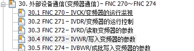

哪位大神有三菱plcfx3u和三菱变频器e740通讯程序,能发我一个,只要频率能在触摸屏上设定就行。749930642@qq.com。

FX3U的直接有变频器通讯专用指令的。

FX2N需要用RS指令编写;
FX3U直接使用IVBWR指令就行了;

晕;放着现成的三菱功能指令不用,用RS干吗?
又不是变频器是非三菱品牌,那不支持了没办法只能用RS;

三菱的这些与变频器通讯的功能指令也只适用自家的变频器,而且也是FX3后才开始的,FX2N还需要花几百大洋加一个ROM功能扩展卡才能实现;
既然有了这个简便指令,为什么不用呢?
换非三菱变频器时可以再用RS指令呀;
