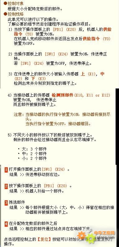

请教下这个怎么控制分类?

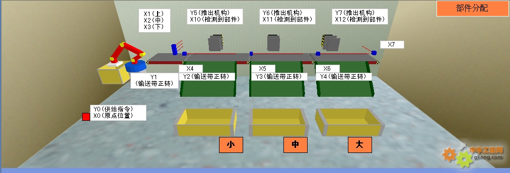

是说大小分类吧,可能是由分别接于X1、X2、X3的传感器区分。

每个传感器给它一个辅助继电器,检测到大部件就要把小部件的传感器断开,如检测到X2,断开X3,检测到X1,就断开X2 X3 。同时检测到哪个部件就断开它前面的(比它小的)推出机构,通常后面的断开前面的,即检测到Y6就断开Y5,Y7就断开Y5 Y6 。

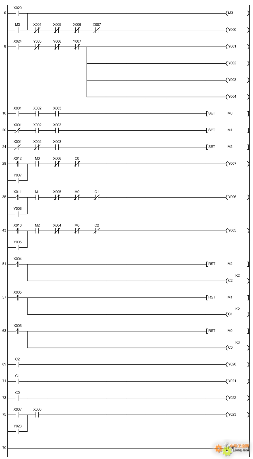

程序写成这样子,在原控制规格的基础上加了机械手自动供给、到控制规格指定的数量后Y20-Y22的灯亮和Y23的灯亮部件掉下去。
新手上路,有什么建议?请多多指教!
[此贴子已经被作者于2017/12/9 11:22:42编辑过]

发表于:2017/12/9 13:50:32
最好标明注释,方便查看

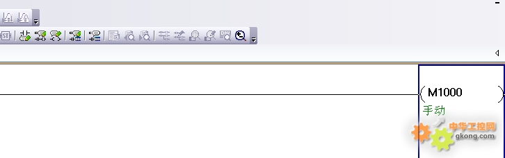

回复 #6楼 SZHFEI512
明白。注释怎样标?

发表于:2017/12/9 15:48:35
图上第一个笔状图标
