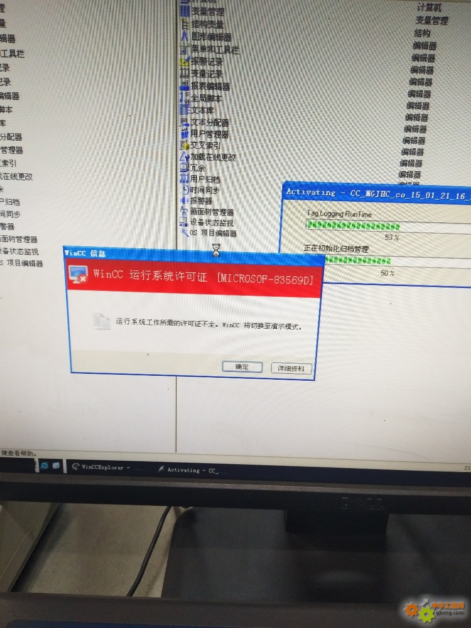

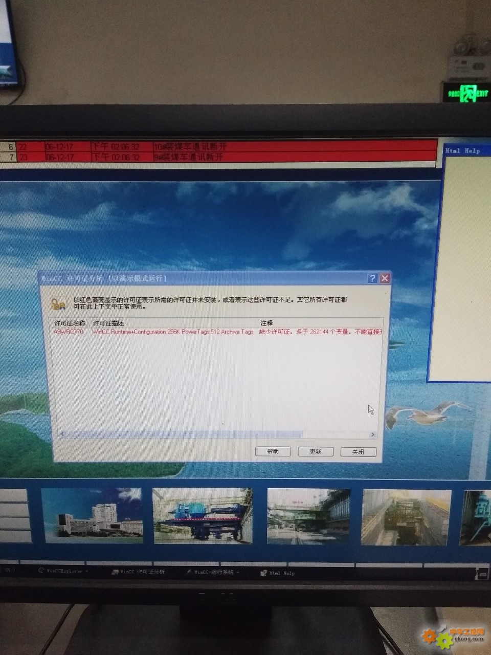

已经授权了 还是显示缺少许可证

你只授权了变量,授权不完全

授权没装全啊。

画面用2年了 才开始报错

RT,RC的都要授权的…还有其它功能也要授权…你这是授权不完整。

用过两年了,可能是授权到期了,也可能是授权被杀毒软件干掉了。

中文版WinCC从V7.0开始就是使用硬件狗了,基本上手贱升级了导致替换的文件被还原了.

重新授权。

用2年了,授权应该有,
是不是给升级了。
