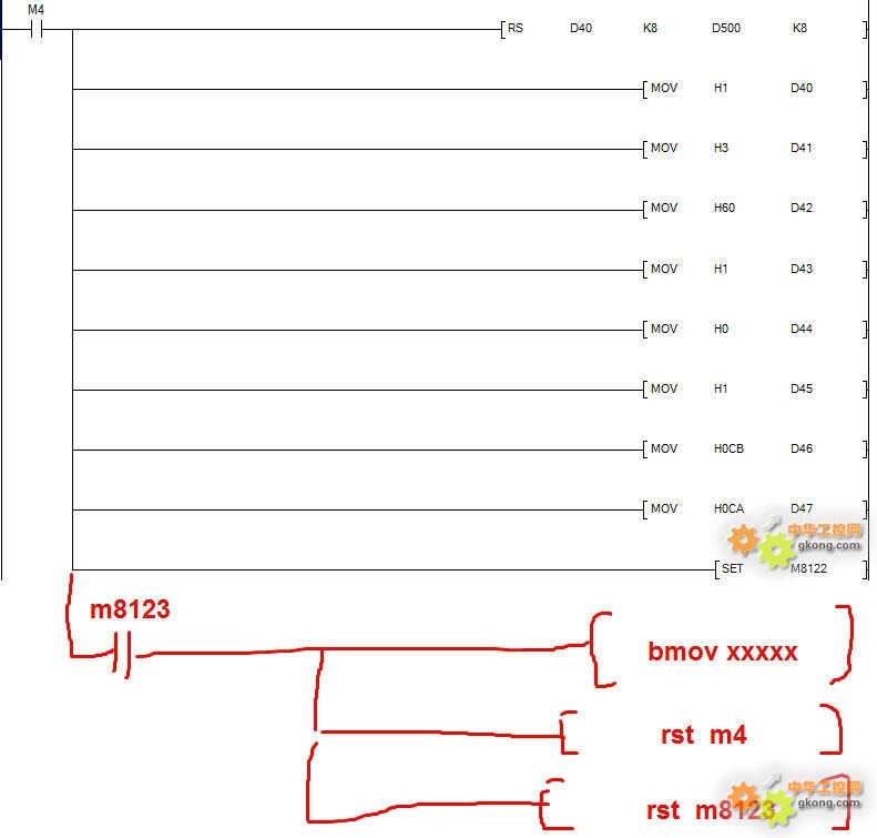

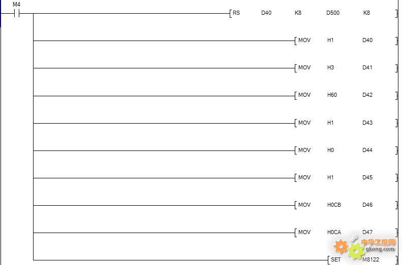

我用PLC和变频器进行485 modbus通讯时,用RS写了一段由通讯给变频器设置频率 正转反转停止 和读取状态的程序,前面的设置频率和正反转停止功能都可以正常实现,唯独读取状态不能实现,PLC上的485写入信号灯会亮 但接收信号灯不会亮,用的是modbus03H功能码(06H功能码可以实现),论坛里哪位大神可以告诉我可能是什么引起的(同样的读取指令用串口调试助手可以正常读取状态,接收代码都正常)附上RS读出的程序图有错误请更正

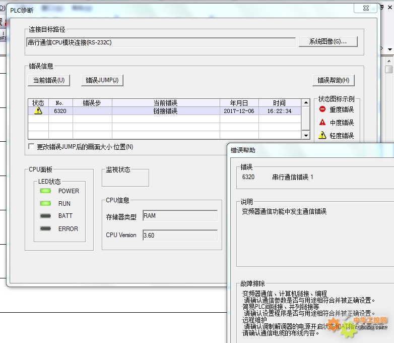

看了一下PLC诊断里是 链接错误 不知道要怎么解决

写成这样试试

试过了 还是一样 不能读取状态 接收信号灯也不亮

03是单个读取的吧,试试多个读取的是05还是?我记不大清了

03是可以读取多个的 只要设定它起始地址和读取个数就行了,同样的指令用串口调试助手可以正常读取状态,只是用PLC读取时就读不出来,还有你说的05是写单个线圈
