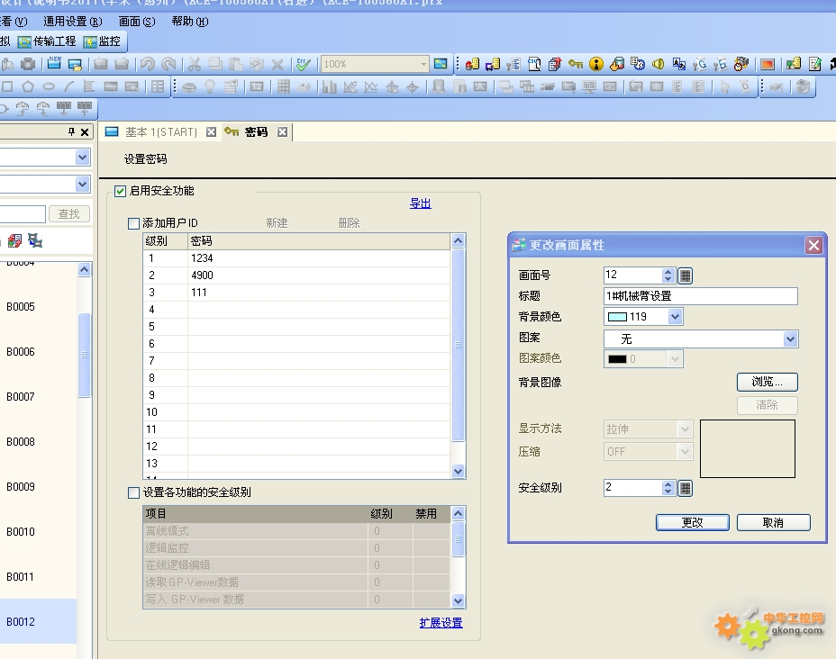

大神们      求助呀!比如有一个设置按钮,必须设置密码正确才能进入,咋弄咋

新建一个特殊开关, 设置类型为 安全 登陆 就可以了, GP-PROEX 很好用的.

不能新建  已经有一个开关了

在安全设置里设好密码,更改需要密码进入的画面等级

把这个按钮的安全启用了
