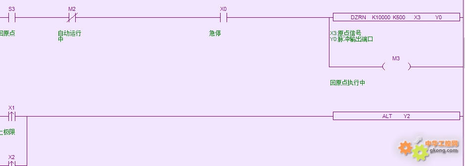

伺服断电为什么要回原点,如果用绝对定位指令是不是不需要,断电后plc会记录当前已发脉冲数。

回原位指令dzrn怎么控制方向,因为有极限,有时会触发极限

你的伺服要带绝对位置控制而且需要加后备电池,断电后由电池来保存当前的位置,不需要每次开机再去对原点;

plc寄存器里记忆有已经上次发的脉冲数不行吗??

每次断电后,伺服当前位置的数据会丢掉,所以要回原点
即使PLC有断电保持,能保持住当前的位置,但如果断电后伺服再有运动,那就会和PLC里的数据不一直。
这个位置和是否使用绝对定位指令没关系
回原位这样写对吗

回复 #4楼 fumz78
如果断电后电机不动,可以不回是吗,但一般是要回的,还有伺服报警也要回是吧

回复 #4楼 fumz78
绝对和增量伺服系统用的三菱定位指令也不一样是吗,很少见绝对编码的

以下是引用一路向北vOxx在2017/12/5 21:12:05的发言:
定位指令一样的,还是用相对定位指令和绝对定位指令。

我接触的数控类机器,都是开机先回原点的
